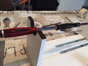

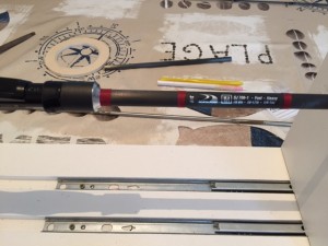

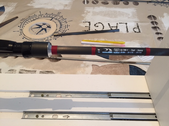

Re: NFC Spin Jig 706-1 IM
je vais partir sur la spécification suivante:
10,5/10,5/11/11,5/12,5/13,5/15/17/23
si quelqu'un a une petite modification à faire sur la répartition?

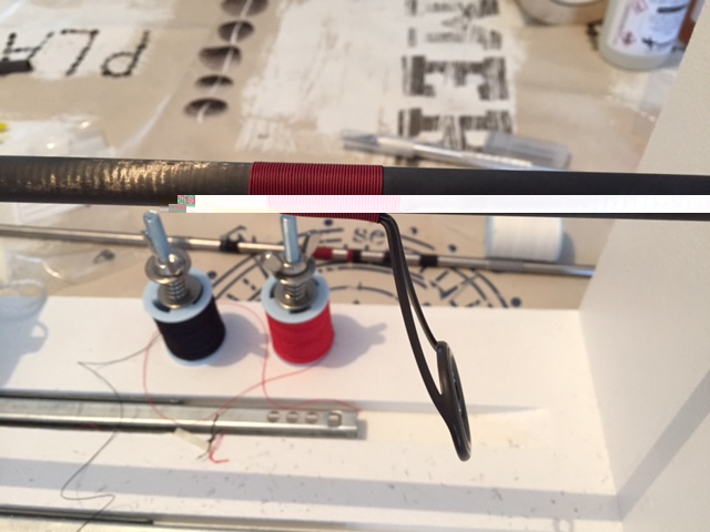

ligatures terminées
Superbe, vivement la suite
MHX P842-2
MHX P842-2
Merci demain vernis !alteclansing49 a écrit :Superbe, vivement la suite
(la première tourne pour le moment )
