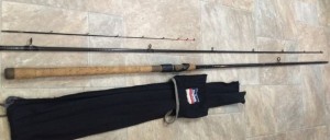

petite erreur voici la photo 8-)

Commences par enlever le liège là où ton porte moulinet va prendre place. Pour ça, utilises un cutter sans t'énerver. Faut pas que tu rentres dans le carbone.
Une fois que tu as plutôt bien nettoyer la zone, donnes nous le diamètre du blank à cet endroit ;)

merci islou pour tes précieux conseils ;) je vais commencer par construire mon banc de montage le plan est fait je mettrai des photos quand il sera terminé ....j ai une autre question : quelle est la meilleure facon pour enlever le vernis sur une canne ? ( pour remplacer un anneau ect...)

Cutter pour virer le vernis d'un anneau
toujours en direction de l'anneau, pour éviter de délaminer le blank et faire une écharde de carbone :!:
je tiens le cutter main droite juste pour guider, je pousse avec le pouce (facile celle là :lol: ) la lame de cutter ça permet de gérer la tension et l'incision du vernis,
et dés que tu peut te servir d'un ongle ou de la pointe du cutter tu vire les bandelettes de lig/vernis
si des petits morceaux restent, toujours au cutter, ET toujours doucement
autre conseil une lame neuve de cutter est top ;)
pour le liège, je fais 2 fentes dans le liège avec le cutter espacée de 2/3mm , attention sans toucher le blank :!:
puis je fait sauter cette bande de liège avec une lame de couteau,
en fait ça fait comme une fusée de maïs, on enléve d'abord une colonne de graine pour facilement enlever les autres ensuites, c'est pareil avec le liège
