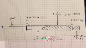

Voici un p'tit plan de la poignée + PM, est ce réalisable?

Le diamètre du grip IPS liege fait 27mm alors que la bague et la partie du butt en contact font en gros 18... Donc à moins de tourner le grip IPS liege, ça ne va pas être possible...

D'autant plus que la partie avant du fighting butt fait 16 ou 20 selon le modèle choisi, pas évident d'associer ce butt avec une poignée pleine, pour moi c'est prévu en split grip, avec un sans bague déco devant.

D'autant plus que la partie avant du fighting butt fait 16 ou 20 selon le modèle choisi, pas évident d'associer ce butt avec une poignée pleine, pour moi ce butt'est prévu en split grip, avec un sans bague déco devant.
Idem pour la bague XHW. Je ne l'ai jamais montée, mais selon le ID, le OD n'est pas le même, donc pas certain que çà colle pour ton programme.
Perso pour fermer le filetage des PM, je prend la D16-FR en métal ou BWC en caoutchouc et en faisant "monter" le vernis dessus.

effectivement cette solution n'est pas bonne. Quel type de butt est compatible avec le grip long liège ?
