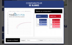

Mais ça me surprend, sur le comparateur de blank, il donne la 701-1 plus "raide" que le IMMP70

L'IMMP 70l va avoir plus de réserve que le 701, enfin c'est ce que me donne le comparateur.

Loy15 j'ai du me tromper quand j'ai comparé.
J'ai parcouru un peu le forum le IMMP70 semble peu monté. Mais du coup cette mini réserve de puissance supplémentaire me tente. J'espère juste pouvoir virer le revêtement "titanium chrome" :?
