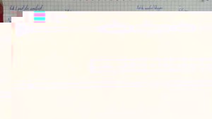

Re: Projet IMMWS62L (1er montage)
Hello,
Voilà mon dessin. Désolé de la qualité xD j'espère que les informations seront assez visibles pour me dire si y'a grosse erreur.
Distance butt/rear grip : 16cm
Distance butt/pied du moulinet : 29,4cm
Pied du moulinet/stripper : 51cm
Est ce que çela paraît cohérent ? Je me demande si je vois pas trop grand la distance entre le haut du butt et le bas du rear grip pour ce type de modèle de cannes... :/
Concernant la spé, si je prend celle préconisée pour une 6' casting : 21/18/15/14/13/11/10/9/8.
Je me demandais également si il était facile de "couper" le rear grip, de le faire passer de 7,7cm à 5cm par exemple ? Une lame de cutter suffirait ?
Merci!
PS
Merci!
PS
- lesfilmu
- Team RodHouse
- Messages : 6827
- Localisation : Broué (28)
- Contact :
C'est cohérent, pas de soucis pour moi.
La distance butt/rear grip n'a aucune importance, c'est la distance butt/PM (ou gâchette) qui en a et ça paraît cohérent entre la puissance de la canne et un avant-bras normal
Pour couper le rear grip si tu le souhaites, le mieux est de mettre le grip sur perceuse et de couper au cutter quand ça tourne, ce permet de couper droit, puis ensuite de tourner avec du papier de verre pour refaire la forme. Mais pas une obligation, ce n'est qu'une question de prise en main, sur le plan mécanique, aucune obligation.
Pour la spé démarre avec la Fuji, met en pression et poste la photo, on te dira.
