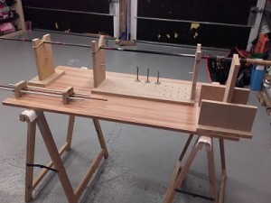

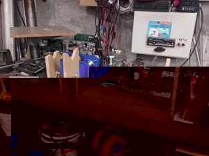

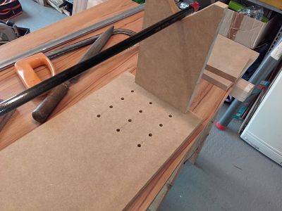

Chris27
Messages : 35
Inscription : 01 mars 2017 14:12
Re: Aide pour canne Spinning
Message par Chris27 »
]Bonsoir à tous ,
Voici comme prévu quelque photos du banc ,reste le moteur à faire .
En attendant de recevoir la commande !!!
D'ailleur sur le banc j'ai mis une vielle canne et par curiosité j'ai controler l'épine .Je trouve 2 points à vide dont un qui est preque enface des anneaux mais légérement décalé de 30° env, es-ce normal ? C'est une canne que je voudrai refaire car par à ma main .

Message par lesfilmu »
Oui, ça arrive qu'il y en ai 2, prendre celui qui est le plus marqué.
Joli banc ;)
