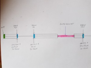

Voici mon petit schéma :

Re: blanck pour peche du brochet
Très bien le RRX. Je l'ai monté sur mon 1325. C'est en alu, donc froid en hiver (pour info), mais la prise en main est nickel. Ça va jeter avec l'EVA
Le schéma est trop petit, je ne vois pas bien.
Apparemment tu mets un foregrip, ce qui explique le diamètre de la 3eme bague, du coup ça doit être bon, j'imagine que tu as fais les mesures

Merci pour le schéma, c'est bon, tu peux envoyer.
