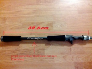

Concernant la poignée j'ai une photo qui résume assez bien le style que je souhaiterai (en EVA par contre)
Re: projet casting un peu particulier
Par contre si j'ai bien compris le mieux pour le diamètre des bagues et d'avoir le blank et commencer a monter l'eva pour être sur du diamètre?

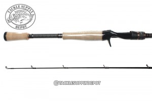

Voici une autre photo qui viens justement d'ici

Aucun probleme pour faire ce genre de poignée.
Pour les bagues, la fiche technique du blank te donne le diametre de celui tous les 5 cm. Si à l'endroit où tu veux mettre la bague ton blank fait 12.38, tu prendras une bague de 12.5. OK pour toi?
Tu peux par exemple par là dessus, du butt au KDPS (le pas de vis qui verrouille le moulinet) :
-Butt: https://www.rodhouse.fr/fr/butts-compos ... 16690.html
-Eva talon (tenon à recouper) : https://www.rodhouse.fr/fr/butt-eva/841 ... 08411.html
Le diamètre du butt fait 26.5, celui de l'EVA 26.3, si tu centres bien tes pièces, tu ne verra rien.Tu peux aussi trouver un autre EVA, ou bien un EVA que tu peux tourner, ect....
Tu peux aussi prendre ce butt tout mignon de diamètre 26 : https://www.rodhouse.fr/fr/butts-compos ... 06332.html
- bague à choisir en fonction du diamètre du blank : https://www.rodhouse.fr/fr/371-d16-fr
-EVA derrière le PM : https://www.rodhouse.fr/fr/toutes-les-p ... 02532.html mais je ne connais pas le diamètre de la pièce en contact avec le PM
-EVA derrière le PM, prévu pour : https://www.rodhouse.fr/fr/rear-grip-ev ... 07360.html
-Bague entre l'EVA et le PM : https://www.rodhouse.fr/fr/trim-rings-b ... &results=4
-PM : https://www.rodhouse.fr/fr/ecs/279-fuji ... 02792.html
-KDPS : https://www.rodhouse.fr/fr/accessoires/ ... results=64
-habillage du KDPS : https://www.rodhouse.fr/fr/524-k16-st12
Tu as là la possibilité de faire plein de trucs, à toi de voir.
Tu peux aussi prendre :
https://www.rodhouse.fr/fr/bague-pour-k ... bdown.html
avec ca:
https://www.rodhouse.fr/fr/351-insert-carbone
pour finir par ca :
https://www.rodhouse.fr/fr/169-k16cbtop
Pour les couleurs des bagues, à toi de voir si tu trouves ton bonheur.
Que penses tu de cette proposition?
