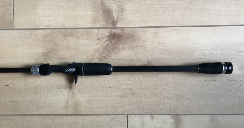

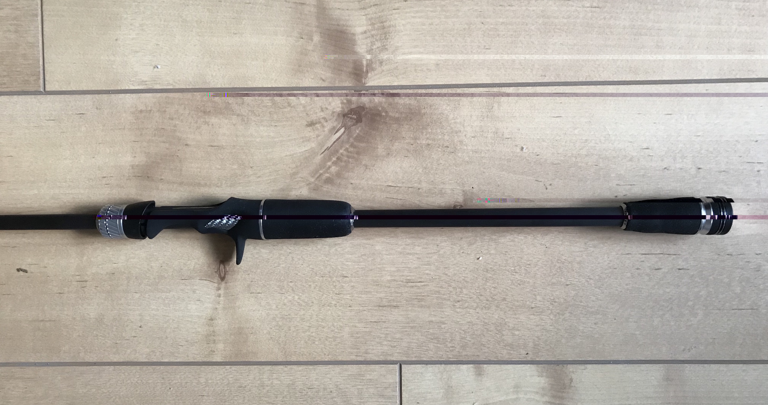

Re: Canne casting power fishing
Même CDC que toi (en voulant descendre à plus de 2 m pour les cranks), et voici la poignée du CB704 qui a été retenu.
Ligatures ce we...
Ligatures ce we...
