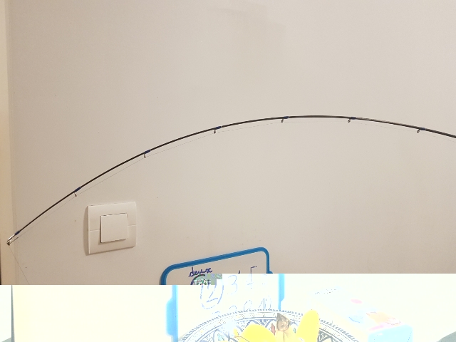

Ramon a écrit :Si je resserre sur le haut, j'écarte sur le bas. Je vais pas déplacer le problème?
J'ai mis une tresse bleue mais c'est pas mieux. L'ombre portée par contre montre assez bien les angles sur le tunnel.
Assez compliqué à dire avec l'ombre (on dirait une énorme tresse :lol: ) mais j'ai l'impression que l'angle sur les anneaux 3 et 4 (tunnel) est assez marqué :?: Essaie de faire un "entre les deux" avec ta première version pour voir?
Je me souviens maintenant que j'avais un peu tatonné pour ce blank aussi :lol:

Je reprends demain, je ferai des photos avec la lumière du jour... sans l'ombre derrière.

Bon, j'ai rapproché le cône de réduction de 3 cm et rebougé les anneaux du tunnel mais ce n'est pas très probant.
En regardant les spé Fuji, je me suis rendu compte que j'ai pris celles pour une canne 7"6 --> 8" :mrgreen:
J'ai tout repris avec la bonne spécification et c'est vachement mieux sur le tunnel, moins d'angle sur la courbure la plus prononcée. Il y aurait peut-être encore un peu trop d'angle entre le 3 et le 4 si je chipote. Le revers de la médaille c'est que mon stripper est maintenant à 67 cm du moulinet. J'ai pas mal potassé aujourd'hui et je n'ai pas bien saisi l'influence de cette distance moulin - stripper.
J'ai encore l'option de rajouter un anneau ce qui me fera redescendre à environ 59 cm ou laisser comme ça si ça n'a plus d'incidence que ça.

Alors, ça m'a intrigué ton affaire donc j'ai regardé tes photos sur mon ordi (on voit quand même mieux ;) ) et j'ai essayé sur la mienne :D .
J'ai finalement aussi des angles assez marqués sur les anneaux 3 et 4... et ça pêche plutôt bien, pas de soucis là-dessus ;) .
La mise en charge est pas top mais tout seul c'est un peu galère...
C'est un blank super rond sur son premier tiers. Et si je devais le remonter, je pense que je testerais des intervalles régulier genre 9.5 ou 10 entre le scion et l'anneau 5, pour épouser au mieux la courbure. Et ensuite augmenter progressivement les intervalles (en conservant ceux de la spé pour le cône).
Quels intervalles tu as utilisé finalement?
Est-ce que tu as un anneau supplémentaire? Ca peut valoir le coup d'en rajouter un éventuellement. Et ça rapprocherait ton stripper du moulin. A voir. :?:
Après, te prends pas trop la tête non plus. Faut essayer de suivre au mieux la courbure en évitant les angles trop francs, mais c'est parfois compliqué d'avoir quelque chose de parfait ;)

Merci, effectivement ça ressemble à ce que j'ai avec le nouveau montage. J'ai utilisé la spé Fuji: 10.5-10.5-11-11.5-12.5-13.5-15-17-23.
Je n'ai pas d'anneau supplémentaire sous la main mais je peux en commander un. Il m'en faudrait un pour une autre canne de toute façon.
Reste à voir cette histoire de distance moulin - stripper.

Aaaah bah c'est top ça!
Dans ce cas, si tu peux, commande en un autre que tu ajouteras dans le tunnel avec un intervalle de 10 ou 10,5 après le scion... tu vas arriver à une distabce stripper-PM aux alentours de 57 et tu seras tout bon! ;)

KRosko a écrit :Aaaah bah c'est top ça!
Oui, c'est çà qu'il faut faire, ta distance au stripper est trop longue.
Trop de distance au stripper tu perds en puissance (tu travailles moins sur le talon) et selon Fuji (lecture d'hier ;) ) tu perds en précision de lancé et en distance (en monofilament).
Ils dirent aussi qu'on peut réduire pas mal la distance au stripper quand on est en tresse, c'est pour çà que dans les spé 2018 (voir le doc dans le forum "anneaux"), ils déclinent maintenant selon 3 tendances :
- montage pour le monofilament
- montage pour optimiser la distance de lancé (avec des cones de réduction à 4 anneaux)
- montage tresse (avec des anneaux plus petits et des espaces un peu plus longs, pour se rapprocher du moulinet)
Ils ne font pas le distingo pour chaque puissance/longueur, mais çà permet de faire des tendances ;)

J'ai commencé à potasser cette doc ce matin justement mais j'ai survolé. En tous cas ce point est mentionné dès la première page. Je vais creuser un peu, c'est intéressant :)
J'ai commandé les anneaux de tunnel qu'il me manquait, dès que ça arrive je remonte le tout.

Les 2 anneaux que j'ai commandé sont arrivés... mais je me suis planté. J'ai commandé un KT4 au lieu d'un KT4.5 :cry:
Je suis vraiment une burne, ça m'apprendra à passer une commande au réveil :x
