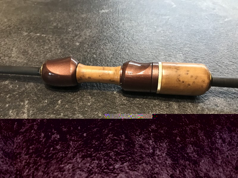

merci pour les réponses je pence que je vais partir sur un butt que je vais visser dans le bout j ai des insert filetées au taff que je pourrais coller a l intérieure du blanck.
j ai une autre question car au départ je devais partir sur un port-moulinet ALPS avec l insert en bois, mais il en on plus. Je ne trouve rien qui m inspire ou qui ce rapproche de ce style de PM .
Quelqu'un aurai une idée de port-moulinet qui pourrais ce rapprocher de sa? J'ai vus quelque canne avec de port-moulinet skeleton avec un insert bois entre les 2, mais les PM skeleton sont tous en plastique ?
Re: première canne
les PM skeleton sont en plastique, il y a la possibilité de remplacer le filetage d'origine par un filetage anodisé alu, de mettre des bagues de finition D16_fr en alu anodisé, tout comme l'insert qui peut être en bois, en alu anodisé ou en version carbone, bref plein de possibilités

Re: première canne
Par exemple avec un skeleton
