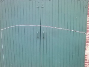

voila je viens de positionner les anneaux comme ceci en partant du scion: 10-11-12-13-14-15.5-17-18-20-22-26 l'écart entre le guide fil et le premier anneau 52cm
voici une photo avec 200g j'attend vos avis J'ai aussi vu dans certains sujets le premier anneau avec deja un angle conséquent du genre 20° 30° vous avez certains retours? car je pense que je vais devoir retoucher un peu a la rotation le fil passe proche de l’emmanchement actuellement.

30°, 105°, 180° validé au lancer...

Ok car j'y ai retoucher en laissant le fil en tension pour avoir quelque chose de mieux et je pense que je suis a environ 20°, 80°, 130° grosso modo
Sa risque de géner? Car je le sent bien comme sa

Ça paraît pas mal, mais essaie de poster avec 400 Grs pour vérifier.
La rotation c'est comme tu veux, le tout c'est que ça suivre bien le blank et que ça ne touche pas en forte pression.

ok je referai une photo avec 400g
Pour la rotation je vais revérifier mais sa me parait etre le mieux
Tu confirme qu'il n'y a pas de soucis a décaler direct le premier anneau de 20°?
Et 52 cm du guide fil c'est bon?
Désolé pour l'enchainement des question, aprés le placement des anneaux je pense que sa ira bien mieux

20 degrés, pas de problème, en tout cas, sur mon dernier montage c’est nickel. Quand au 52, c’est pas deconnant, met en pression et si ça ne touche pas le blank, c’est ok.

Le plussoie, 52 c'est bien en casting et l'angle c'est strictement selon ton appréciation pour que la ligne suive bien le blank. 0-20-30-35, même combat, si ça te va c'est que ça va
