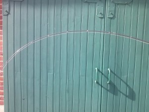

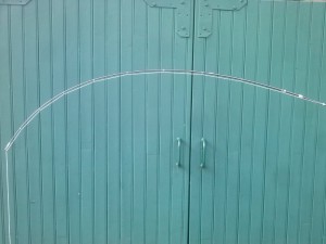

voici 2 photos avec un peu plus de 400g
Pour la rotation c'est bon aucune chance que sa touche
Si vous pensez qu'il y a des choses a modifier hesitez pas

Ça me semble pas mal...

Pareil, feu patate !!
Pour la rotation, tu peux par acquis de conscience faire un check avant vernissage, en mettant un peu plus de pression pour vérifier que quand le flex descend au talon, çà reste bon. Sur un blank de cette longueur, je pense qu'il n'y a pas de risque, mais bouger un peu avant vernissage est possible, après c'est plus compliqué
Aucune obligation, juste une reco (perso, je le fais et il m'est arrivé de bouger légèrement pour optimiser
J'aime beaucoup la courbe que prend le blank, çà devrait bien coller

Ok donc ligature et verif en pression avant de vernir c'est bien sa?
Pour l'action de la canne sa fait bizarre entre avant et après la mise en place des anneaux mais sa me parait vraiment coller a ce que je cherché
Bon ya plus qu'a, sa risque de prendre un bon moment le temps de me décider sur le "motif" de la ligature et ligaturer les 12 anneaux plus les ligatures au niveau des bagues ^^

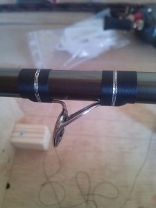

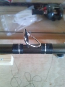

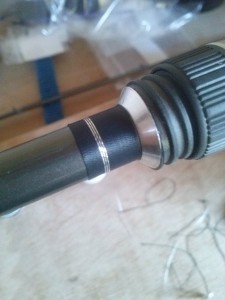

voila les premiéres ligatures
Hesitez pas a me dire ce que vous en pensez
