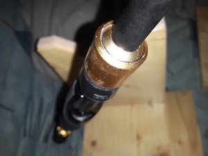

Merci pour la réponse . Je pensais que la d16 se mettait devant mais dans la k16 . La Ca ne va pas du tout niveau diametre . Elle ne se bloque pas sur le Blanck et elle passe à travers la k16. J ai vu aussi qu il n y avait qu un seul diametre interne donc je ne peux pas l utiliser . Je pense reprendre un kdps avec la partie or et mettre un Eva devant .
J avais avhete un enjoliveur et une bague k16 or . Ç etait pas mal esthétiquement mais il y a un espace très important entre le Blanck et la k16. Avec quelle élément puis je fermer cet espace ?

Rien de plus à ajouter ! Un énorme merci! Je viens de comprendre que la d16 etait en fait comme au filtage du pm. A moi de régler ce filtage pour que la bague vienne se bloquer sur le Blanck . Puis légère ligature pour la bloquer en antérieur . Mais Ca n empêche pas l espace que j ai entre la d16 et la k16 ?

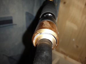

On voit nettement le pas de vis car la bague ne le recouvre pas .

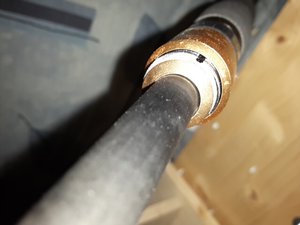

Tu peux faire une photo de l'autre côté (opposé de la rainure du PM).
Ca m'a tout l'air d'être un mauvais centrage du PM voir de la bague (un peu large par rapport au blank).

La bague 16 n est pas bloqué pour le moment . Elle est libre autour du Blanck donc si tu la centre pas elle ira vers bas et tu aura l impression d un pb de centrage .

La bague oui mais le PM est-il bien centré.
J'ai monté quelques bagues D16-FR et à partir du moment où le PM est bien centré (Fuji taille 16) et la bague également ca c'est toujours bien passé.
Re: premiere canne !
Après vérification , il semble que tu ai raison ... Je n ai pas reame dans l'axe du shim. On voit nettement que l'épaisseur restante de shim n est pas du tout la même. Bon ce n est pas grave , je vais ch'ange de Quick lock. Je vais mettre un kdps 16 avec visse de serrage or , suivi d un simple Eva. Je devrais rattraper cette petite erreur . Je garde l enjoliveur , la k16 et la d16 pour une autre çanne !
