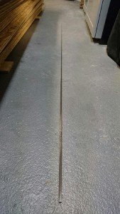

:oops:
pour avoir poncé tout mes blanks batson, j'ai trouvé la lame de cutter(sur le coté non tanchant) plus sure que le poncage au papier de verre :!:
il est tout à fait envisageable une 2 brin vu que c'est cassé a peu prés au milieu ;)

si ça intéresse quelqu'un pour faire une deux brins, je vends le blank 40 € ;)

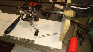

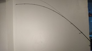

ça avance doucement, j'ai monté le butt, le PM et j'ai placé les anneaux...
j'ai pris la spé fuji suivante : 10/11/12/13/13.5/15/17/23 vous en pensez quoi selon la photo ? il y a un poids de 80gr ! l'axe du milieu de mon moulinet est à 24cm du dessous de mon butt.
Messages : 6777
Re: Montage 62 L
je trouve ça pas mal ;)

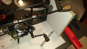

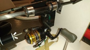

Voici le PM Avec un okuma en taille 1000
Avec un mitchell mag pro extrem 500 (comparable à une taille 2000 environ)
Avec un rarenium en 2500
le filetage est un peu trop décalé vers l'avant du coup quand le moulinet est en place on voit un peu le filetage des deux côtés mais bon ça ira bien comme ça... c'est collé et ça bouge pas :mrgreen:
