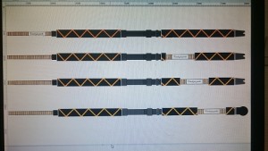

alors je me suis penché sur ma tuna j'ai plusieurs style de montage de la poignée , je ne sais pas encore le quelle je ferais car je me dit que le grip plein a l'avantage de protégée le blank du porte canne , mais en split grip sa en jette un max et pourquoi pas
fabriqué un mini grip amovible a scratch , qu'en penser vous
quelle montage auriez-vous choisi ?

j'aime assez plus les split grips de ton schéma

Ben perso,
ce sera un grip plein , porte canne oblige,
mais j'avoue qu'un split grip est + esthétique
cdt

Perso sur ce type de canne je fais toujours des poignées longues, mais comme tu le constate les porte canne finissent toujours par flinguer l'EVA.
J'ai modifier en mettant un shrink tube, mais il y a quand même un écrasement, alors reste une seule solution, mettre du rigide:
http://www.rodhouse.fr/fr/rear-grip-dro ... ck_butt-12
Ces slim butt en 12' pèsent 107 gr on peut faire plus léger en prenant le plus petit, et il ne manque que quelques cm pour terminer la longueur de la poignée, facile à combler avec un peu d'EVA en dessous du PM.
Je suis entrain de modifier ma phénix et ma VJ 6060 avec ces slim butt.

Je suis d'accord avec toi dede mais je trouve que le slim stick n'est pas très joli, donc je pense que je vais fabrique à partir d'une Eva coupé dans la longueur un couvre blank amovible avec des scratch.
J'espère juste que le scratch coller sur l'eva tiendra bien dans le temps.
