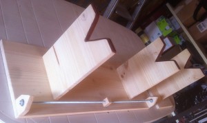

bonsoir a tous voila banc de montage termine .......
Pièces jointes

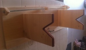

manque support moteur mais sa ne serait tarder... ;)
Pièces jointes

Il manque aussi un système pour solidariser le blank au banc, mais tu as du y penser pour l'étape suivante. ;)
