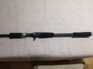

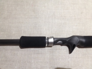

Quelques photos de la poignée :
poignée
poignée
poignée 2
poignée 2

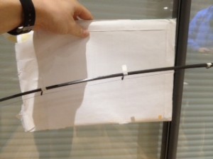

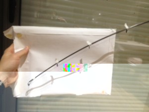

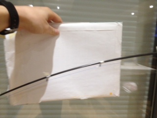

Ce soir j'ai fixé les anneaux avec du scotch et j'ai mis en pression (415 g).
La répartition me parait bonne sur le papier et je fais confiance à Neufaire.
Après mise en pression elle me parait bonne aussi ! J'ai pris quelques photos avec le téléphone mais la qualité n'est pas top top, j'sais pas si on va bien voir :?
Pièces jointes

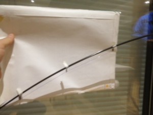

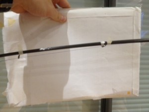

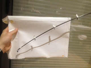

Entre les anneaux 2 et 3, le fil est assez proche du blank mais ne le touche pas ! J'essaierai de modifier l'anfle pour voir si ça permet de l'éloigner un peu. J'aimerai le faire quand les ligatures seront faites. Mais est ce que l'on peut mettre le blank en pression si les anneaux sont simplement fixés avec les ligatures ? Pas de risque que la lig se détache vu qu'il n'y a pas de noeud ? J'aurai tendance à penser que c'est possible mais je préfère demander avant de le faire :D

Et effectivement les photos ne sont vraiment pas top... :x
