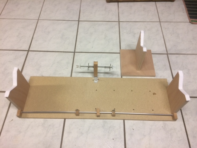

Et voilà le banc

Impeccable ça c’est du bon travail !

Nickel!
Tu devrais rajouter sur tes supports, légèrement sous le "v", une cheville de part et d'autre. Cela permet de maintenir le Blank, via un élastique, lors de la réalisation des ligatures. Lors d'une pause, cela évite que la ligature se détende.

Ok je vais rajouter ça, je vais aussi ajouter deux supports de bobine ( je vais mettre 3 couleurs sur les ligatures).
Après une visite sur le stand rodhouse au salon de Rosheim je vais finalement partir sur le 705 hm ( mon budget en transpire déjà :oops: ). Je vais repenser la poignée pour baisser un peu.
