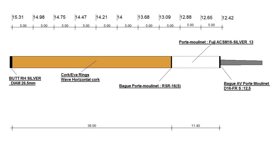

Re: Nouveau projet Broc
Voici ce que j'ai retenu pour mon projet.
Si vous avez des remarques , elles seront les bien venues
Pour le pack d'anneaux, il vaut mieux partir là dessus :
https://www.rodhouse.fr/fr/m-15-30-lbs/ ... -alco.html
