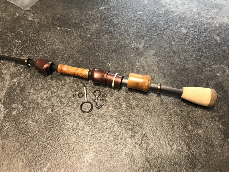

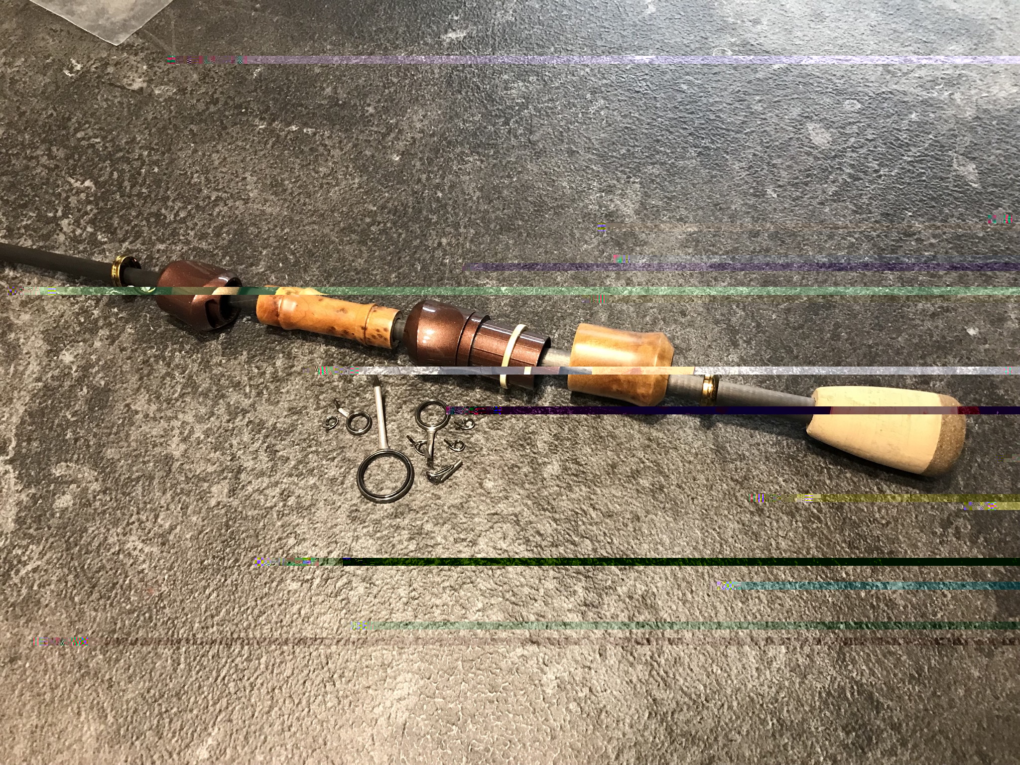

Kiberen merci pour l info c est un peu ce que je pensais faire acte une bague de finition .
Pascal c'est toi qui les a peint ?
Pascal Af
Messages : 1303
Re: première canne
Message par Pascal Af »
Non et oui.
J’ai retravaillé le quick et finalement réponcé les 2 pour les reteinter uniformément.
J’ai du essayer 2/3 vernis différent pour trouver un truc qui me plaisait, en gros, la teinte d’origine.

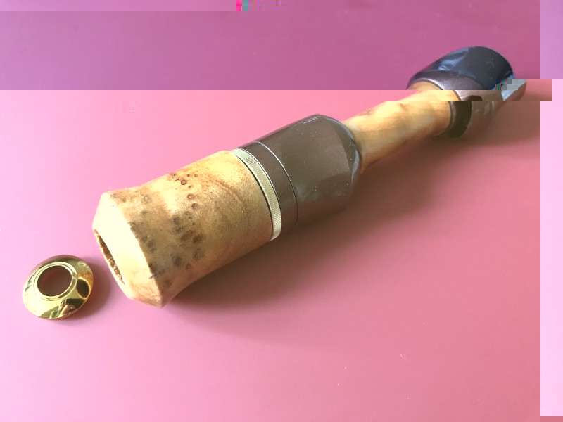

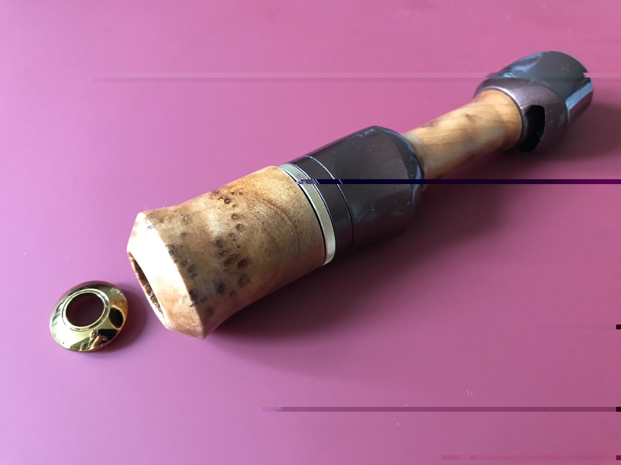

Sa rend pas mal beau boulot Pascal , l insert en bois entre le PM c est toi qu'il la fait ?
Si non quelqu'un à déjà fait un butt démontable juste pour avoir des idées de montage .

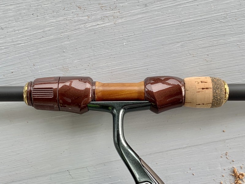

La couleur havane est la plus Naturelle pour des associations bois et liège.

Message par PêcheurB3n »
Pas mal comme couleur
Moi je pensais partir sur une couleur plus acier.
Tu as utilisé quoi comme type de peinture et vernis ?
