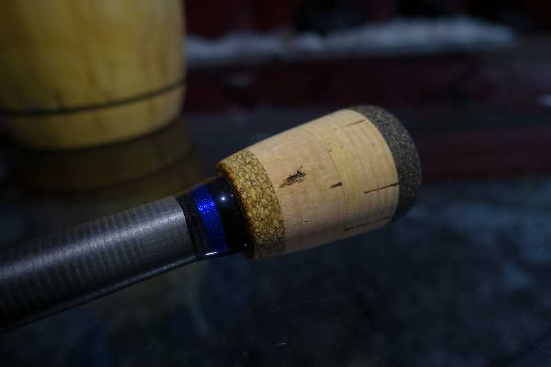

Je suis finalement resté mon choix de départ au niveau du blank, le sj-732-1 xray
Côté anneaux j’ai écouté les conseils de lesfilmu, avec un anneau supplémentaire pour le tunnel
Si ça ne me plait pas je le retirerai et je resterai sur une spe fuji
Je pense également (peut-être) faire un but en bois (buis) vu que j ai un tour à bois, histoire de mettre une touche perso supplémentaire. A voir le poids par rapport au liège pour l equibilre.
Le reste sera sobre, ligatures noires et trim band bleu métal, porte moulinet skeleton black gloss
La commande est déjà passée, y a plus qu’à....

Bon voilà la canne est montée, j'ai dû bien prendre mon temps pour ne pas faire d'erreur enfin j'espère...
les matériaux utilisés:
-sj732-1xray
-tkltgh 20.10
-tkltgm 5.5
-tkttg 5 et 6*4.5
-tkgtt 4.5-1.8
-kskss Bloss black
-quelques rondelles de liège
-accroche leurre alps
-fil a ligature noir pour les anneaux, vert et bleu métal au porte moulinet.
-bagues de finition fuji
pour les spécifications anneaux:
8.5-9-9.5-10-11-12-13.5-15.5-18.5-22.5
centre du porte moulinet à 25cm du talon
bobine du moulinet à 61cm du premier anneau

Retour de liège, une journée plutôt pauvre en poissons mais le test de la canne est plutôt positif.
Les touches sont très bien transmises.
Le fond également.
Donnée pour une extra fast, je la qualifie plutôt fast
Pointe du sillon plutôt douce et réserve de puissance au premier tiers
Pour comparer j’ai une canne de même puissance donnée fast qui est plus fast que la nfc....
Super en drop shot. Testée sur un plomb tungstène 10grs, ça lance, ca pêche parfaitement.
Bien jusqu’en en tp 8gr et leurre de 4 pouces. On reste dans la plage annoncée à quelques gr près.
Ca me donne l’impression qu’on peut tout lui passer dessus sans trop de problème du top water a la tp du moment qu’on reste dans la plage de grammage...
Finalement une canne plutôt polyvalente...
a vérifier durant l’année a venir.
Testée aujourd’hui sur un stradic c14 2500 avec une pe 06.
Ça lance bien mais certainement mieux avec une bobine plus petite.
