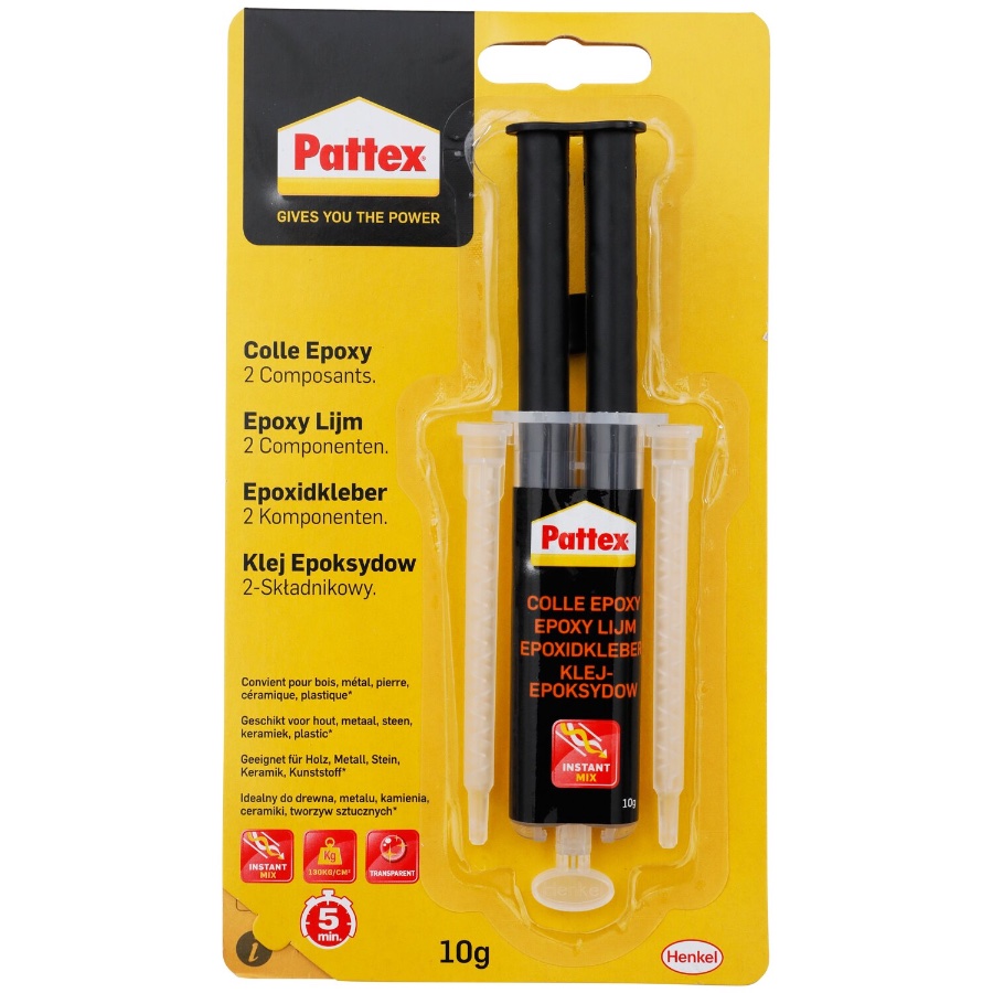

j’ai trouver de la colle epoxy patex bi-composant chez action pour seulement 3 euros, es ce que vous pensez que celle ci peut faire l’affaire pour monter une canne ? (je vous joint une photo de celle ci)

Oui, j utilise meme cette colle parfois, pas de soucis. Je connais ces moulins de noms mais jamais peché avec et je ne connais pas leur poids... donc pas d avis eclairé, desol.

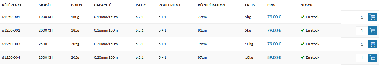

Re: Debut du rodbuilding
bonjour a tous,
je me renseigne sur les moulinets et je suis tombé sur un daiwa dans mon budget, vous me conseillerai lequel ?
merci de vos réponses,
cordialement
cordialement
- Pièces jointes
- (15.02 Kio) Téléchargé 0 fois
le 2000 semble pas mal
