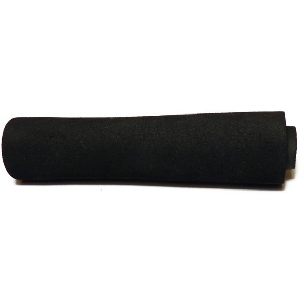

Donc revenons à nos moutons
Questions ( surement pas les dernières )
Je souhaite mettre le Dream butt tenon Q1: Est il possible de le raccourcir l'EVA (2 cm) du côté le fin ?
Q2: Lors de l'installation sur le blank, le tenon fini juste au bout du blank ou il doit dépasser?

oui c'est possible mais pour que cela soit joli, il va falloir arrondir la coupe.loyce a écrit :Q1: Est il possible de le raccourcir l'EVA (2 cm) du côté le fin ?
le tenon doit finir au bout du blank, ce sera plus solide. Vérifie bien avant de coller que tout s'emboite bien avec le butt.loyce a écrit :Q2: Lors de l'installation sur le blank, le tenon fini juste au bout du blank ou il doit dépasser?
Re: 1er projet
le barns a écrit :oui c'est possible mais pour que cela soit joli, il va falloir arrondir la coupe.loyce a écrit :Q1: Est il possible de le raccourcir l'EVA (2 cm) du côté le fin ?
Merci
