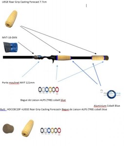

Voici l'ébauche fait pour ma poignée sur la base que je choisirais à la fin,
Voici les 3 ébauches que j'ai fait, avec les différentes possibilités , mousse eva ou liège selon mon choix final
Voici le détail des item's
Les bagues sont en titanium (cobalt plus dispo)

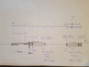

Voici les détails à la main avec quelques mesures, pour le moment imprécise car je ne peux pas connaitre exactement le placement du fait de la non connaissance de la longueur du butt liège (foncé)( d'ailleurs je n'ai rien trouvé sur internet) ainsi que la mise en place précise du porte moulinet avec la gâchette ajustée
Voici ce que j'ai fais au niveau des dimensions ''approximative''
J’espère que les bagues de liaison pour le butt sera compatible avec mon butt et le rear grip (au niveau du diamètre)
J'avais aussi fait ça, mais c'est histoire de gout ^^ je montre si ça intéresse même si j'ai rien inventé

Re: Premier projet : Recherches
Pour le PM, oui, je pense que tu pourras le reamer pour ajuster les 0.3 mm qu'il te manque ! C'est quand même pas grand chose 0.3 mm …
Pour la longueur du butt, compte environ 2.5cm. Ça doit faire quelque chose comme ça de mémoire :roll:
Ça avance bien, c'est cool ;)

islou a écrit :Pour le PM, oui, je pense que tu pourras le reamer pour ajuster les 0.3 mm qu'il te manque ! C'est quand même pas grand chose 0.3 mm …
On sait jamais faut être precis. Si je peux m'éviter de reamer c'est mieux :lol:
Ouais ça avance bien . J'ai enfin mon visuel que je cherchais. Mais c'est difficile pour moi car je ne comprend pas comment faire un beau petit truc en foregrip. Genre qui se vis avec la bague d'un seul tenant . Si quelquun a des idées. .

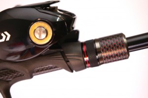

lesfilmu a écrit :Pas sûr de comprendre la question, mais cette bague de serrage montée sur le PTS n'est pas sensée recouvrir le filetage, il reste visible.
Il est par contre possible d'ajouter des éléments de finition devant le PM si tu le souhaites.
Ce à quoi je pensais était un système qui lock (pour cacher le pas de vis) Il y a des très belle chose de fait, après si je ne trouve pas de chaussure à mon pied je ne met rien ^^^hormis une petite bague de finition comme j'avais déjà
Voici un exemple trouvé sur le net, après je ne sais pas si c'est transférable sur ce PM avec la bague de  serrage en liens avec ..
Sinon est-ce que je peux prendre le même système avec le quick lock de chez matagi par exemple, tout en étant compatible et adapté ?
(Au fait le design voulu avec du bleu n'est pas fait pour copier une de tes réalisations, c'est juste que le choix s'est porter sur cette couleur car je comptais mettre un revo toro beast dessus ( qui à des fintions bleu ^^') )
