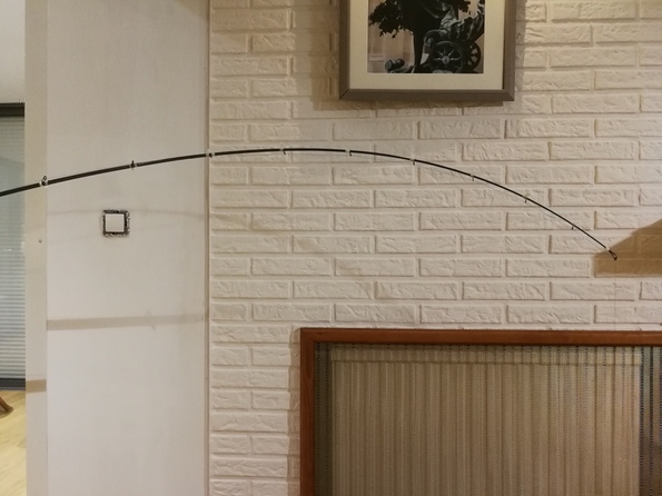

Première réalisation : casting 30-80g
Re: Première réalisation : casting 30-80g
il faut qu'on voit la totalité du blank
Tout ce que j'ai monté :
Ah...
Je referai une photo du blank complet demain dans ce cas !
On ne voit pas super bien la ligne, mais ça paraît ok je pense.
pour moi, c'est bon !
Pour moi aussi c est bon
Faut juste mettre un peu de pression une fois les anneaux ligaturés pour ajuster la rotation et que le fil ne touche pas le blank. Ensuite feu patate...
J’ai du mal à voir le début de la rotation pour le reste ça va bien je trouve .
On voit pas super bien le fil, mais la courbe est ok
Comme neufaire, bien vérifier que le fil ne touche pas le blank au niveau de la rotation, et c'est nickel !!!
Super merci pour votre retour !
J'ai commencé à ligaturer le premier anneau mais je n'arrive plus à le bouger. Je pense que j'ai trop tendu le fil à ligaturer, je recommence !
200g de lest ça suffit ?neufaire a écrit :Pour moi aussi c est bon![]()
Je peux pas te dire pour le poids. Faut mettre suffisamment de pression pour que ton blank plie jusqu'à la rotation. Mais 200g seront trop légers pour ce blank.
Si tu ne peux absolument pas bouger ton anneau, ta ligature est effectivement trop serrée. L anneau doit pouvoir être légèrement décalé, ton fil ne doit pas être trop lâche non plus. C est un juste milieu à trouver. Mais au bout de quelques ligatures on y arrive bien. Mieux vaut en refaire une et trouver le bon réglage de tension du fil que devoir toutes les refaire.
