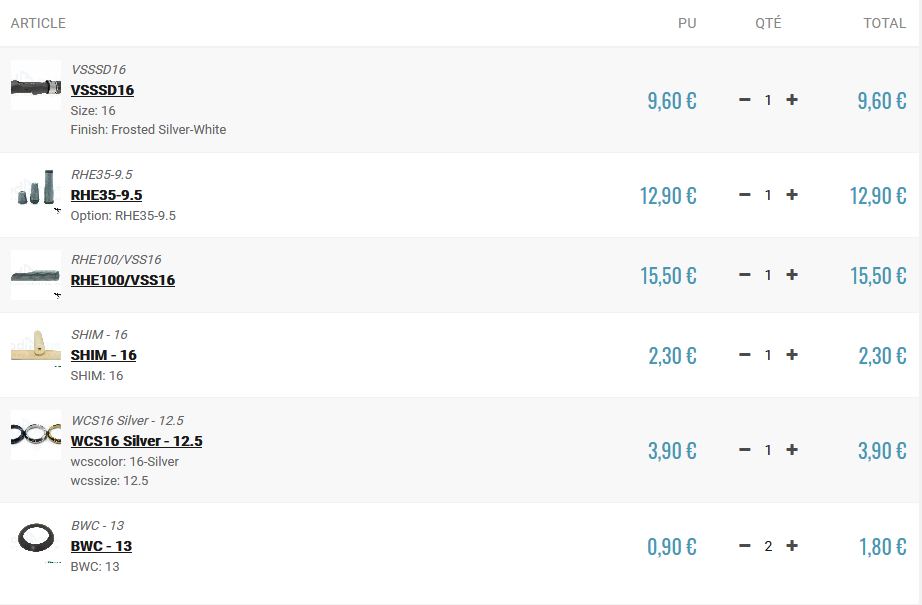

bonjour,
je me permet de revenir vers vous pour vous présentez une possibilité de poignée et buts en no fore grip.
j'aimerai savoir si tout ce que j'ai selectionné dans ce panier correspond bien, et si cela peut aller sur le blank mhx SJ842
en vous remerciant d'avance,
cordialement, lv

ça semble Ok pour moi , a confirmer que la bague WCS aille bien dans le PM VSS16 (j'utilise pas ce genre de PM)
j'imagine que la bague BWC ira sur le butt ? le tissage du butt carbone est un peu bombé, mais comme tu vas le poncer pour agrandir le trou pour y entrer le blank, tu pourra aplanir un peu pour bien coller cette bague :idea:
tu as un exemple de ce butt sur mon avant dernier montage ;)
viewtopic.php?f=9&t=10343

ca marche je te remercie de ta reponse magic !
j’attend donc confirmation que la bague WCS aille bien dans le PMVSS, je pense que oui car en description sur le site c’est ecrit qu’elle est prevue pour fermer les pms fuji
oui oui la BWC ira pour le but, en réalite il y en a deux une pour le but et une pour le rear grip, oui oui pas de soucis j’aplanirer au papier a poncer et tout ira niquel 😉
tres beau montage magic !! ca me donne encore plus envie de monter ma canne la !! au niveau de la finition visuelle tout ca tu es satisfait de la poignee et du butt ?
merci pour tes reponses et pour les autres reponses qui arriveront
cordialement

j'attend toujours d'autres potentiel retour sur mon panier ci-dessus.
merci d'avance,
cordialement
byron722
Messages : 1135
Re: Debut du rodbuilding
Message par byron722 »
Ton panier est complet, rien a rajouter ;)

bonjour,
Je reviens vers vous, pour vous demander un petit renseignement
https://www.rodhouse.fr/fr/product/rapid-mvt-carbon-3
que pensez vous de ce porte moulinet qui se suffit a lui même ? niveau légéreté et raisonance il a l'air vraiment pas mal, je voudrais votre avis car peut etre que je me trompe
peut il convenir pour mon montage ? es ce que le shim est l'écrou sont livrés avec ?
voila, je vous remercie d'avance de vos réponses,
cordialement, lv

Oui, il se suffit a lui meme, c est la version superieure du Alps rapid que je t avais conseillé et effectivement, l ecrou et le tube carbone avec shim sont compris, t as juste a prendre les bagues pour fermer les extrémités.
C est du PM haut de gamme, je l aime beaucoup sur ma 736xray
