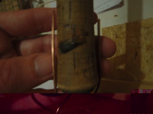

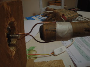

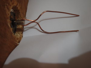

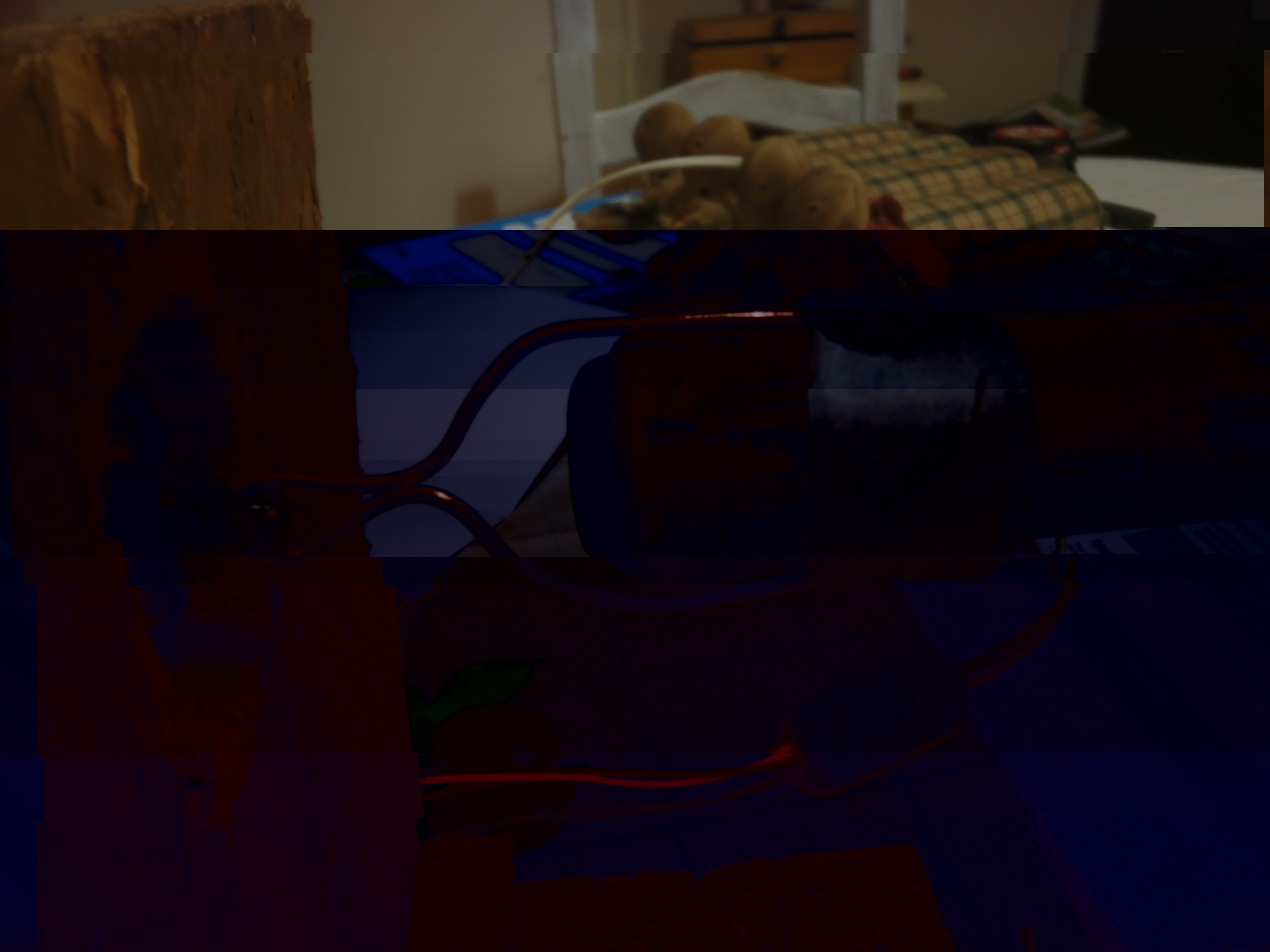

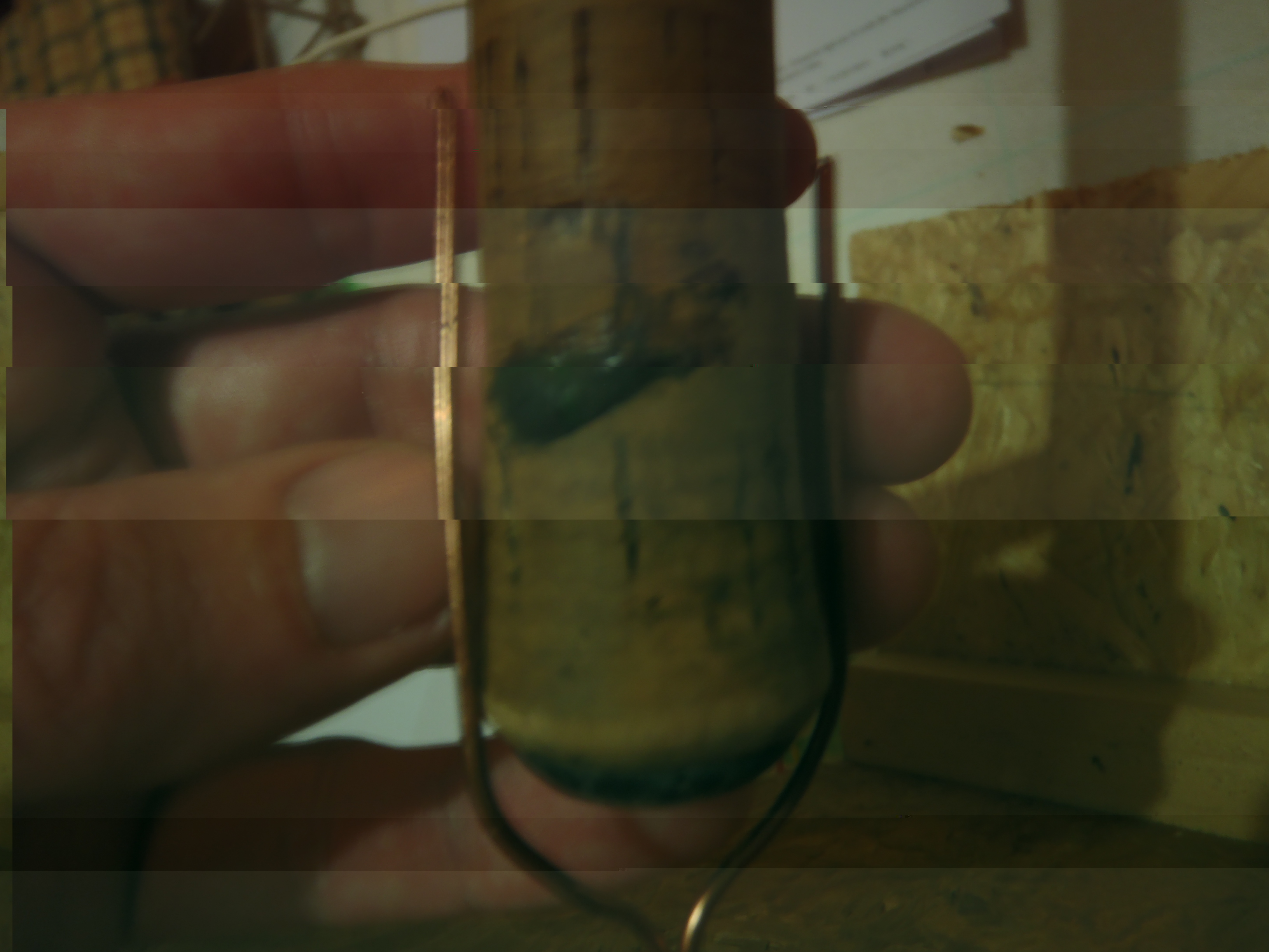

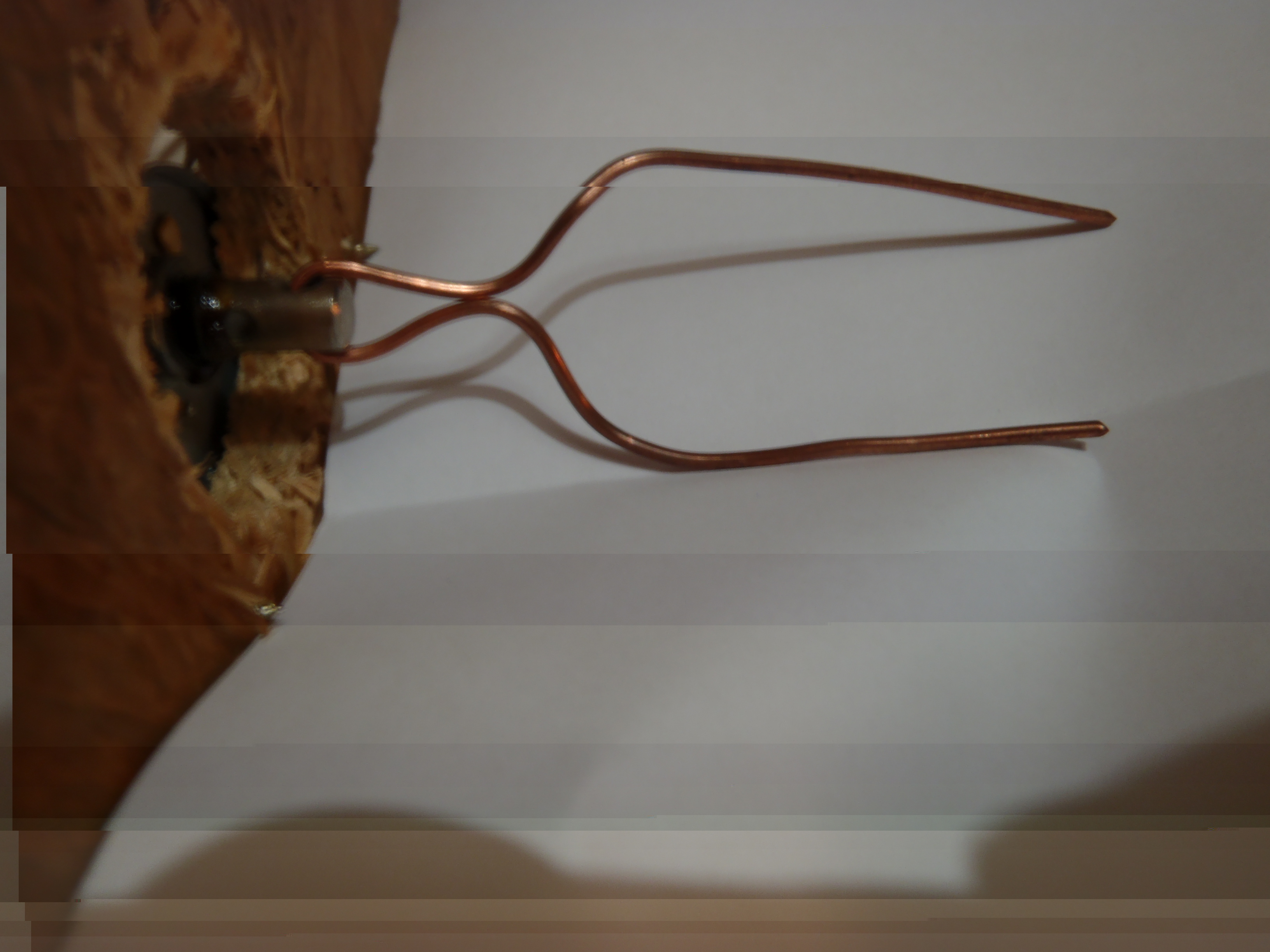

magic a écrit : Voilou j'en suis là faut que je monte le moteur et trouve une soluce pour attacher le tout mais avec du scotch ça devrait ... :!:
perso j'ai fait vraiment au plus simple
un bout de fil de cuivre pour la souplesse et ça s'adapte a toutes les cannes que j'ai monté
il faut simplement faire gaffe qu'il n'y ait pas de jeu et que ça tourne sans accoup et roule ma poule
le fil de cuivre en question
je met mon butt entre les tiges de cuivre
qq tours de scotch du peintre (le meilleur ami du rodheur) et c'est parti mon kiki
prix de revient "peau de c*uille"
Edlepecheur aka Mr 45000 ;o)
