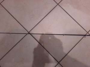

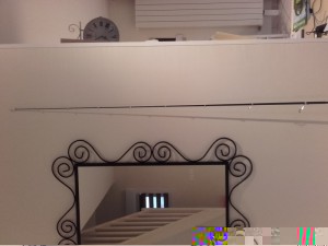

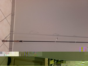

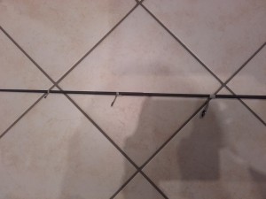

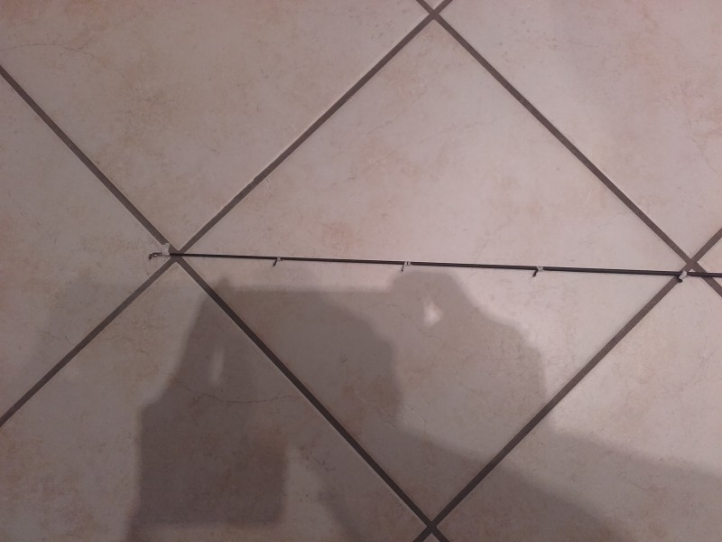

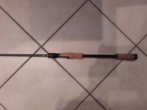

Voici le reste dont celle avec les anneaux en provisoire
Pièces jointes

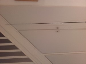

Message par Chris27 »
Suite
Pièces jointes

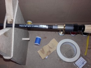

Suite 2
Pièces jointes

Tu as quelle distance entre ton pied de moulinet et ton premier anneau?

Re: Aide pour canne Spinning
Message par Flobaud44 »
Ça sent la fin !! :D
Elle a l'air chouette ta petite canne

alteclansing49 a écrit :Tu as quelle distance entre ton pied de moulinet et ton premier anneau?
J'ai 57cm entre le 1er anneau et le centre du pied de moulinet.
alteclansing49
Messages : 3244
Localisation : Angers (49)
Message par alteclansing49 »
C'est bien ça! Si tu as suivi la Spe Fuj à la lettre, je te dirai go pour les ligatures!

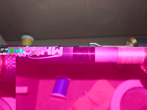

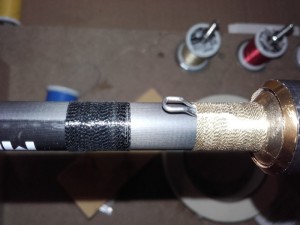

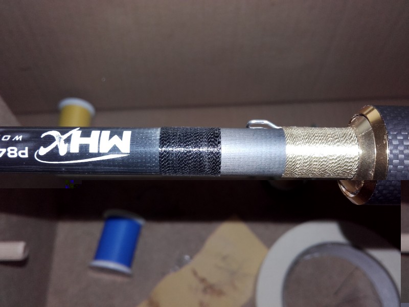

Voici les 1ere ligatures.
A votre avis ?
Pièces jointes
lesfilmu
Messages : 6847
Localisation : Broué (28)
Message par lesfilmu »
C'est bien, sauf que l'accroche leurre se monte dans l'autre sens, la partie haute vers le talon ;)
