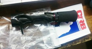

Pas vraiment un quick lock, mais ca fera pareil (cacher le filletage).
Pour monter un tube carbone comme sur ta photo, il faut un tube "nu" comme sur le KDPS et rapporter le montage quick lock par dessus selon tes gouts, c'est çà qui n'est pas référencé

Re: Premier projet : Recherches
Pour le moment je vais me contenter de quelque chose de ''simple'' même si j'ai envie de me lancer dans plein de chose, j'aurai aimer faire du marbling entre butt et Pm mais je préfère pas me perdre sur du détail ( si je refais une canne c'est sur que je m'y attellerais ^^)lesfilmu a écrit :Pas vraiment un quick lock, mais ca fera pareil (cacher le filletage).
Sinon au niveau de la taille des ligatures je n'ai pas demander qu'elle taille il me fallait ? Car j'ai pu lire sur un post, que la taille A est utilisée très fréquemment pour la qualité visuel de la ligature, cependant il est dit plus difficile à ligature, c'est pourquoi je m’interroge, étant donné que je n'ai jamais fait de ligature, est-ce que cela sera difficile pour moi de faire des ligatures soignées et jolies en taille A??(sans dire magnifique hein ! )
