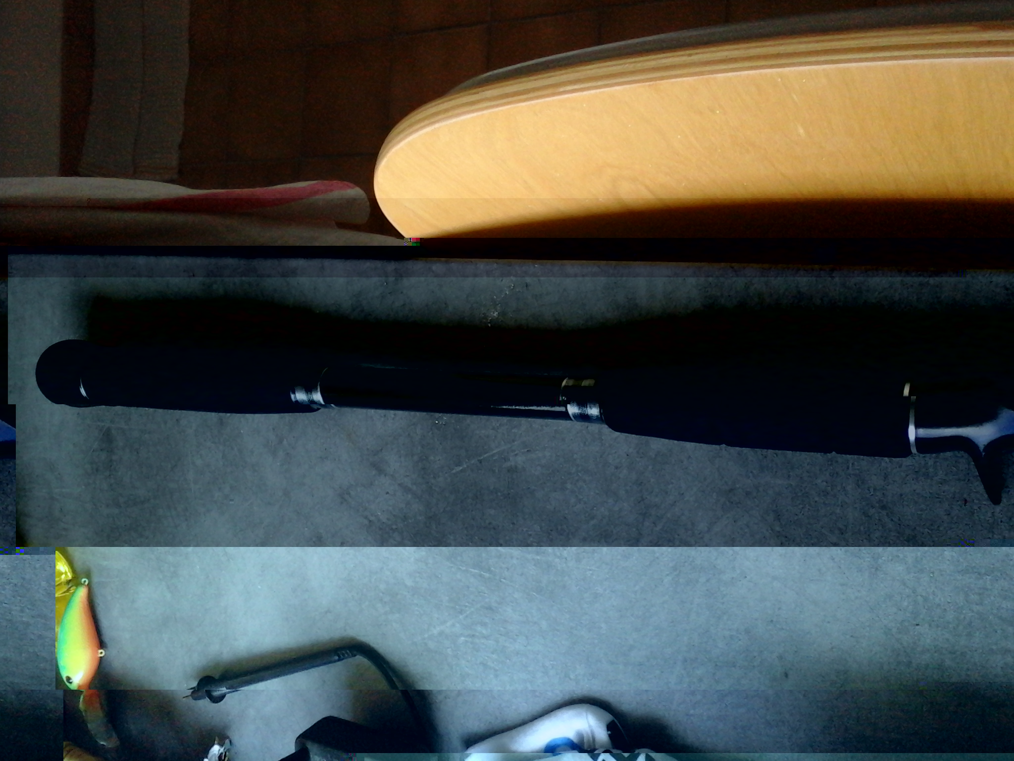

Je prefere aussi en split grip et sur la photo de ma deuxieme 808, tu peux voir la teinte de la bague silver par rapport aux ligatures chrome:
Ce qui etonne au premier contact avec ce blank, c est son incroyable conicité!... mettre juste le butt cité précédemment pour finir la canne, si j ai bien compris, j suis pas sur... il va etre tout petit ton butt par rapport à la "musculature" de la bete

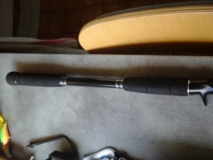

Pour le but il sera suivis par de l'EVA ensuite une bague un espace une bague de l'EVA le porte moulinet et une bague de finition
Tu pense qu'il sera trop petit le but c'est sa?

Comme sur la photo ci dessus alors? si oui, le butt ira sans probleme
je pensais que tu voulais mettre juste le butt sans eva en prolongement... ca aurait fait bizarre!

ui comme sur la photo, j'aurai pas idée de mettre le but sans eva derriére ^^
En tout cas merci pour la photo sa confirme le "style" que je veut pour ma canne
