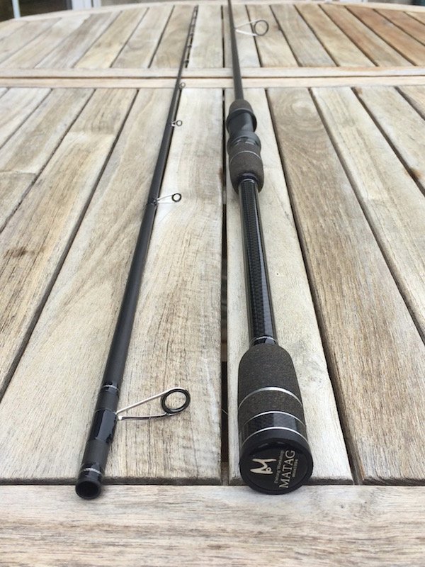

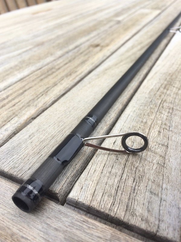

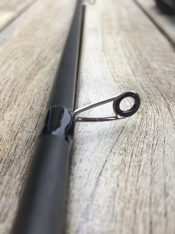

C'est avec un grand plaisir que je fini "enfin" ma canne, pas mécontent du résultat. Vernis fini hier, donc test début de semaine prochaine. Impatient! Merci encore à vous pour votre aide, voici quelques photos.
