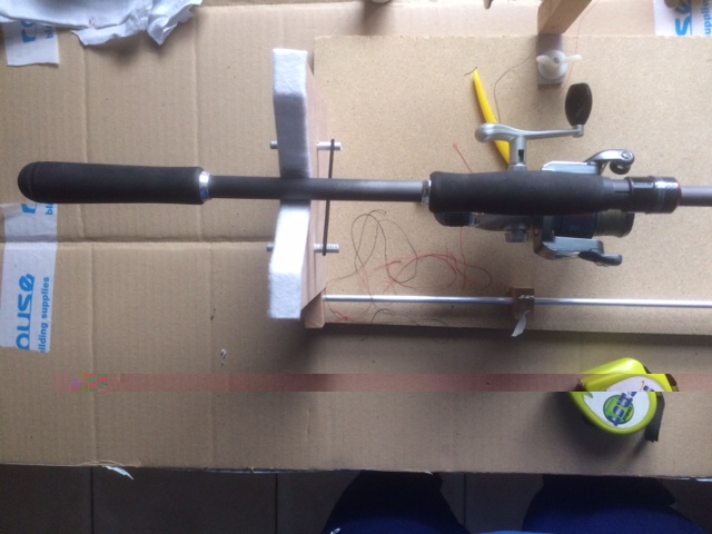

Mets nous plutot les liens des elements du butt dont tu parles, ce sera plus simple pour te repondre

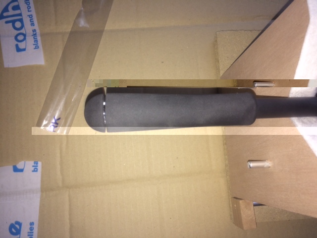

Je trouve qu'en joignant les deux pièces sans bague la finition est très moyenne. J'aurais bien vu la trb de chez alps

La bague TRC est une bonne option, j pensais a ca aussi.
Par contre, y risque d y avoir un probleme de diametre exteriereur... le dream butt faisant 26.3mm, ca ira nickel avec celui du TRC par contre celui du caps n est a priori que de 26mm, mais je sais pas si la mesure est tres precise...
Lorsque tu emboites le dream butt dans le caps, les 2 diametres exterieurs sont à zero ou bien? Sur la photo, on dirait bien que oui donc fonce pour les TRC.

Au pire tu auras 15 dixième de mm au rayon, peanuts

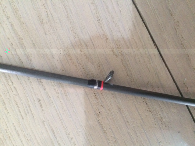

En attendant la bague pour le talon, j'ai fais un montage à blanc et un essai de ligature. Le bébé se présente bien et devrait ressembler à ça

Et bien, impec ça! Attention à tes ligatures, on dirait qu'il y a des bouloches....

En fait comme c'était pour tester le rendu, je l'ai défait au moins 3 x et du coup ça bouloche, pour les définitives je prends du fil neuf et je les peaufines

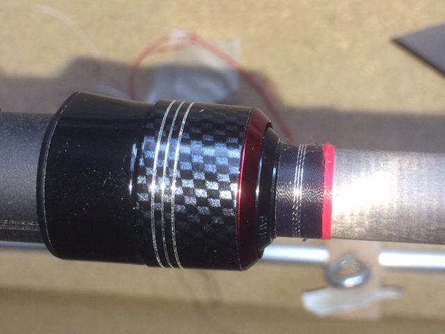

Bonjour, j'ai encore une petite question : y a t'il une différence de solidité de ligature quand elle est réalisée avec 3 couleurs comme sur la photo par rapport à une ligature avec 1 seul fil? C'est un peu chiant à faire sur les petites mais je trouve que ça à de la gueule

Non . Ou alors c’est hyper pouillemesque car le fil métal est un poil moins solide que le standard .
Mais aucun soucis de solidité sur la tenu d’un anneau pour la pêche .
En plus le vernis va venir lier l’ensemble !
Tu peux y aller les yeux fermer ! Et au passage très joli ta ligature
