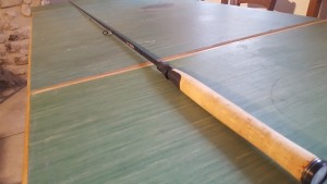

Voila je viens de terminer le montage de ma première canne.
J'ai vraiment adoré et je suis déjà en réflexion pour la prochaine.
Pour un premier essai je suis plutôt satisfait du résultat, reste à tester en pêche.
Voici quelques photos

Vos avis sont les bien venus pour la prochaine ;)

Et bien écoute, il n' y a pas grand chose à dire si ce n'est que bravo!!! Très belle réalisation, propre!

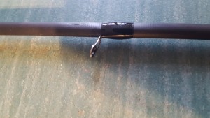

Si on pinaille un poil je dirai qu'il y a un peu trop de vernis sur le KT (ballon de rugby) mais alors, c'est vraiment pour pinailler de chez pinailler... Et vérifie que l'aplomb de ton banc car j'ai l'impression que le vernis se décale un peu vers le début de la ligature...
Non mais c'est parfait, tu peux être très satisfait!!! Bravo!

alteclansing49 a écrit :Et bien écoute, il n' y a pas grand chose à dire si ce n'est que bravo!!! Très belle réalisation, propre!
Merci, je vais regarder la planéité de mon banc

Re: Projet canne verticale -Pêche en fleuve
elle est superbe ! tu as bien géré ;)
La planéité c'est au moment du vernis qu'il faut faire attention : si ton blank n'est pas à niveau, tes vernis ne le seront pas non plus !
