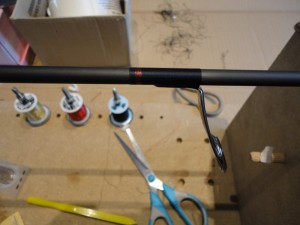

Tiens c'est marrant mais l'accroche leurre je les montes tous de la même façon, ça m'a jamais choqué et ça ne m'a jamais dérangé pour accrocher un leurre. Maintenant que tu le dis effectivement j'avais pas fait attention.
Tes ligatures sont pas mal, c'est pas simple le métallique...
Re: Aide pour canne Spinning
Là c'est juste un essais ,je vais les refaire autrement .lesfilmu a écrit :C'est bien, sauf que l'accroche leurre se monte dans l'autre sens, la partie haute vers le talon
Sinon pour l'accroche leurre je l'ai vu sur d'autre canne ds ce sens

L'idée c'est de passer l'hameçon entre le blank et la pièce. Ça permet aussi de faire tenir un montage drop shot en coinçant le plomb et tendant la ligne.
Bon, après, chacun fait comme il veut, no soucy

Ha oui ok !!lesfilmu a écrit :L'idée c'est de passer l'hameçon entre le blank et la pièce. Ça permet aussi de faire tenir un montage drop shot en coinçant le plomb et tendant la ligne.
Sinon merci du conseil pas de soucis

Oui pas mal les ligatures!! Et +1 pour l'accroche leurre, dans l'autre sens

Pas forcément d'accord avec vous pour l'accroche leurres.
Moi je le monte dans les deux sens.
Sauf pour les cannes ou je fais un peu de drop shot ou effectivement je le monte dans l'autre sens pour pouvoir coincer le plomb.
C'est ce que je disais plus haut, chacun comme il veut
Perso je le met "patte en bas" car s'il est en haut, çà veut dire que l'hameçon rentre dedans pour tenir le leurre et donc la pointe vers le blank, plus de risque de rayer le vernis. Pointe en bas, l'hameçon est // au blank, moins de risque (étant entendu que çà rayera de toute façon à un moment ou un autre, on est d'accord

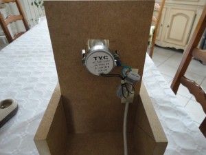

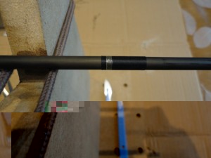

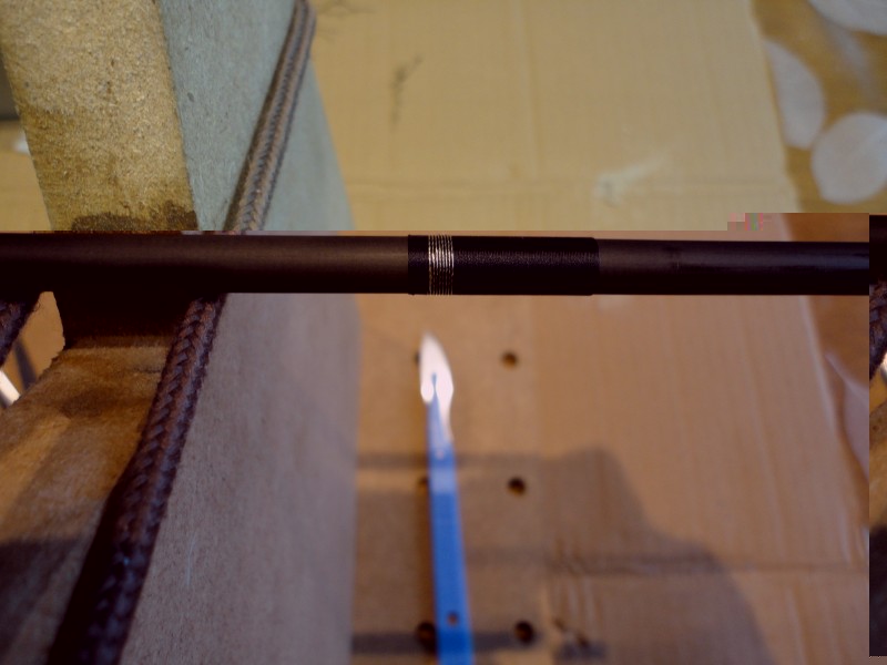

Bonjour à tous , voici la suite ,dites moi votre avis .
J'ai un peu merder sur le vernissage ,pas facile pour une première
