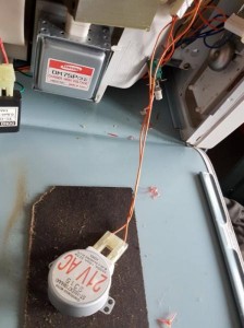

Par contre j'ai récupéré un moteur sur un micro onde sauf que je ne comprend pas comment le relier, j'ai rien trouvé sur internet... d'ailleurs idem pour le moteur vendu sur RH je vois pas comment le relier , ou alors faut relié simplement avec un sucre?
Voici le moteur, j'ai peur de faire sauter les plombs, si je relie ca au reseau classique avec sucre, prise etc ...

Message par 333D »
Mieux qu'un sucre
Assures-toi que celà soit bien du 220 volts, c'est marqué sur le verso du moteur!

Message par tatts »
333D a écrit :Mieux qu'un sucre
Normalement ça en est :) tu trouve ça ou ce genre de petit machin ? Mais même avec le système de fiche un peu bizarre ca va fonctionner ?
Faudra juste que je fasse un système pour augmenter la vitesse car la c'est 4/5tr :s

Message par 333D »
Rayon bricolage, par exemple :
https://www.leroymerlin.fr/v3/p/produit ... 1308218823
2.5 à 5 rpm çà fait le job.
Pense à récupèrer le "coupleur" pour faire ton mandrin.

Ah super merci :) pas besoin je vais bricoler un truc ça doit pas être bien difficile.
Euh on disait plus 10tr min environ ça en est loin. Avec du vernis lite , non?

L'interrupteur
Un 6 RPM
x RPM question de préférence et d'habitude, j'ai eu plusieurs moteurs de 1.5 à 30 RPM, j'aime bien le 5 RPM.
