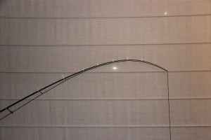

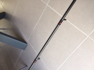

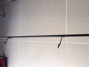

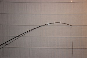

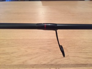

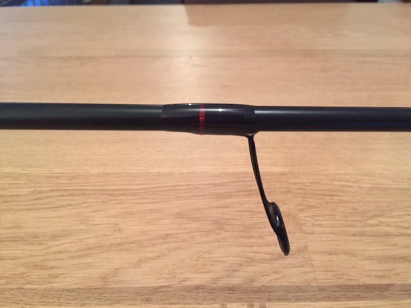

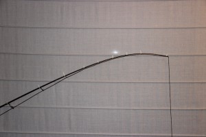

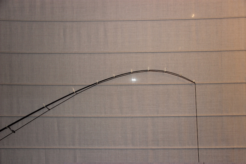

C'est quelle spé ?
Ça paraît bien, j'ai juste un léger doute sur le dernier anneau de réduction. Je ne sais pas si c'est un effet de la photo, mais il pourrait avancer d'un cm environ, pour que la ligne fasse un trait droit jusqu'au premier anneau du tunnel.
Pour le tunnel ça paraît très bien, essaie de mettre un peu plus en pression pour vérifier, mais c'a l'air de coller

Pack KR 7'+ Black Alconite Llesfilmu a écrit :C'est quelle spé ?
J'ai avancer de 1 cm le dernier de la réduction et çà me paraît vraiment pas mal donc demain ligaturelesfilmu a écrit :

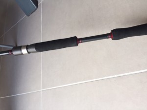

ligature fini

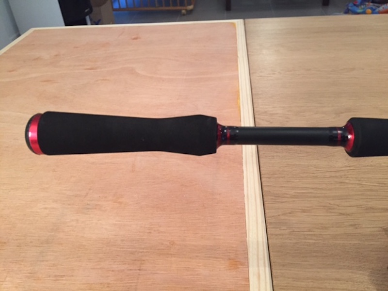

voilà c'est fini
vivement de pouvoir la tester

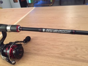

donc voici les dernières photos de ma canne vernis.

GRANDMerci à tous pour les conseils et les réponses très rapide !!!
