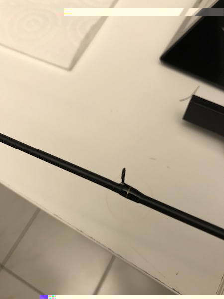

Par contre, j'ai vu en refaisant le vernis hier, comme une tache à un endroit, je sais pas ce que ça peut être, j'ai essayer de faire une photo mais on voit pas bien Bon, sinon je suis assez satisfait des autres ligatures pour une première

Re: premier projet canne UL
c'est ce qu'on appelle une lig' dromadairej'ai fait des bosses
on voit ça souvent sur les vernis long (ça m'est arrivé) mais j'en ai jamais vu sur un vernis court comme un anneau
ton plan de travail et ton blank sont ils paralléles au sol ou alors le vernis avait commencer à se polymériser, en général je passe un coup de lampe à alcool pour fluidifier le vernis , en général on voit ça dés la pose que ce n'est pas droit !

Le plan de travail est bien droit, c'est moi qui ai merdouillé, j'ai remarqué que j'avais mis trop de vernis un peu tard, j'ai essayer de le chauffer à la lampe à alcool et d'en enlever au pinceau mais il ne s'est pas bien lissé ensuite. Je repasserai un coup de papier de verre et j'en remettrai du nouveau
Pour les taches ça pourrait pas être le vernis qui a trop chauffé ?

Pour moi, oui, les taches c'est parce que tu as trop chauffé le vernis ou que tu as fait ça avec un briquet qui à libérer un peu de carbone …
Et pour les bosses, comme tu dis, le vernis était déjà trop pris pour pouvoir le retoucher

Les taches... Ce qui m'est arrivé une ou deux fois c'est lors de l'utilisation de la lampe à alcool, si ta meche est trop cramée, lorsque tu appuies sur le flacon pour diriger ta flamme, cela projete des micro particules de meche consummée, de la cendre en gros. C'est peut être ça.
Sinon, généralement les creux et les bosses sont dûs à un manque de vernis, ou une mauvaise répartition du vernis. Par grave, un coup de poncage et hop, une passe supplémentaire

Ok donc dans tous les cas c'est le vernis qui a brulé, soit car j'ai fait trop longtemps/ trop prés soit à cause de la lampe à alcool. Tant pis, je vais laisser comme ça, ça se voit pas trop et je vais pas prendre le risque de trop poncé et d'attaquer le fils
Bon, ben je suis bon pour une troisième passe de vernis
