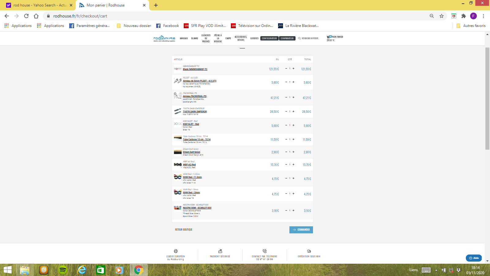

Apres avoir monté la 62l je m'attaque a sa grande sœur, La 68mx.
Principalement destinée pour du shad en linéaire, chatter et verti.
J'aurai besoin de votre aide pour valider mon panier.
Merci beaucoup

Ca a l air de coller
Je rajouterai un shim au diametre interieur du tube en carbone que tu vas mettre dans le PM. https://www.rodhouse.fr/fr/product/shim-3
En taille 16 spin, il faudra un peu reduire le diametre exterieur, ca se fait tres bien.
Le PM que tu as choisi est avec un quick lock qu il faut habiller or tu n as rien pris pour...
Par ex: https://www.rodhouse.fr/fr/product/grip-kdps-3 que tu raccourcis a la longueur souhaitée
