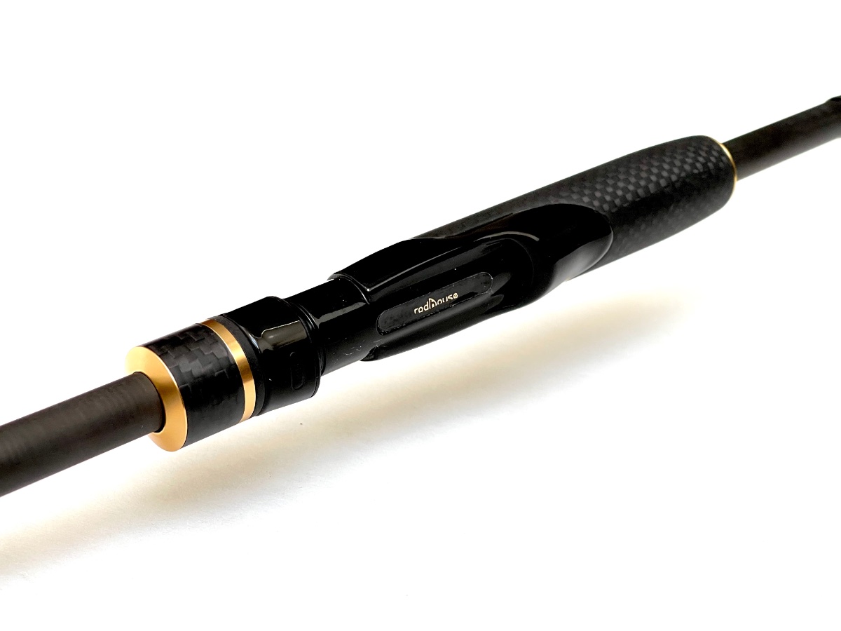

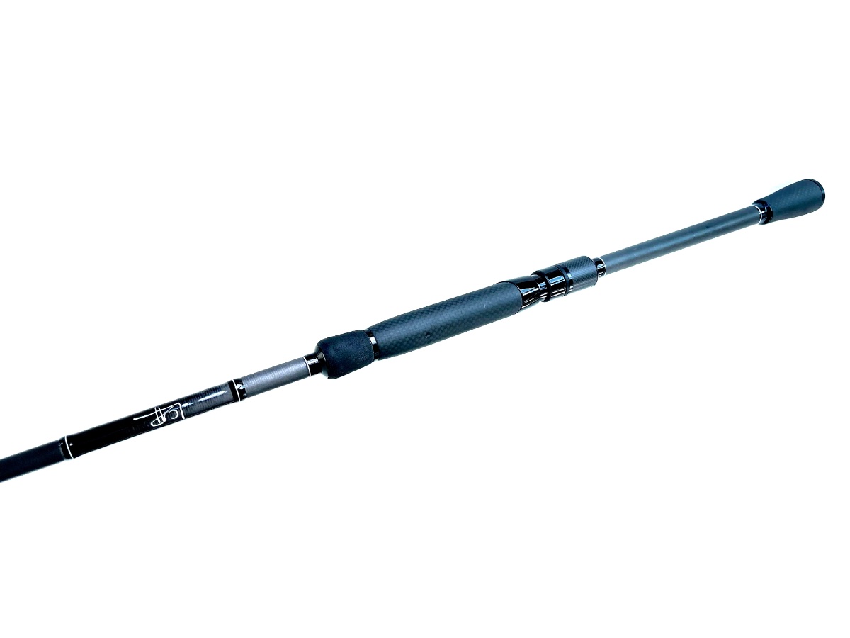

3 Pm s’y prêtent bien, l’ALPS RPD MVT, le Fuji VSS et l’American Tackle Dagger.
Perso en ce moment je suis très VSS:
Mon 724 : Et sur le même principe mon 722 :

Et nul besoin d’alourdir ‘ ton talon, d’autant plus si tu places ta main devant le Pm.

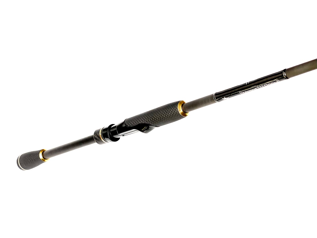

Pour rester dans la config que tu as evoqué, je te conseille un VSS (ou IPS selon tes gouts) monté avec le filetage vers le bas, comme ca tu auras de la "matiere" au dessus du PM, là ou tu mets a priori ta main.
Si tu veux te faire plaisir, une jolie poignée carbone soft touch, un quick lock et t es au top
https://www.rodhouse.fr/fr/product/vss3 ... soft-touch
Jsuis pas fan de l eva aux extremités donc je les remplace par 2 bagues : https://www.rodhouse.fr/fr/product/alum ... plit-grips

byron722 a écrit : ↑29 juil. 2022 14:55Pour rester dans la config que tu as evoqué, je te conseille un VSS (ou IPS selon tes gouts) monté avec le filetage vers le bas, comme ca tu auras de la "matiere" au dessus du PM, là ou tu mets a priori ta main.
Si tu veux te faire plaisir, une jolie poignée carbone soft touch, un quick lock et t es au top![]()
Completement Ok avec Byron, et le butt qui va bien pour tout caler, c'est celui pour mon goût : BUTT qui va bien!!!!
