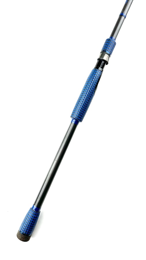

Voici pour un 804Delta, pas de bagues, juste des ligatures.
Les Séries NFC 80x avec leurs gros butts posent un « problème » sur la bague du talon.
Pour la poignées, le RRB60 reste petit, comme c'est une canne assez "puissante", pour bien patater, je préfère (moi!!) tenir et serrer quelque chose de plus important dans ma main, la tenue et la mise en place est alors plus naturelle, pas besoin de chercher à caler dans ma paume ce butt.
Et ok pour ton panier avec les remarques de Magic (,Shim, WCS pour fermer le PM)
