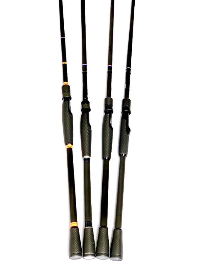

hummmmmm, tu as une grosse paluche?
Si oui, un IPS fera le job, autrement un VSS plus fin serait peut être plus adapté et agréable.

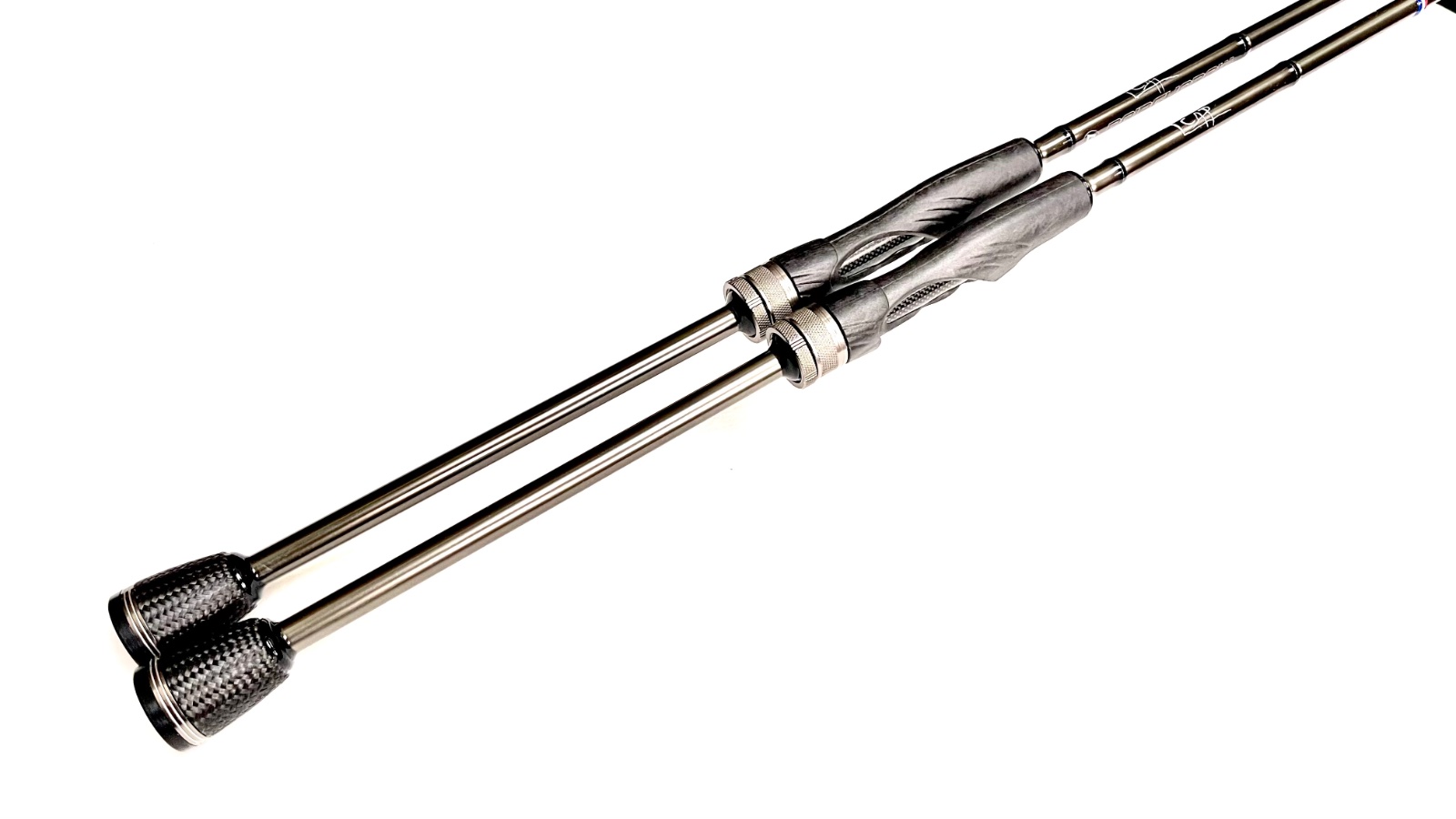

Voici mes 62 et 68 MX :
(140.91 Kio) Téléchargé 0 fois

Et voici 3 IPS et 1 VSS (à droite) pour la taille :
(71.8 Kio) Téléchargé 0 fois
