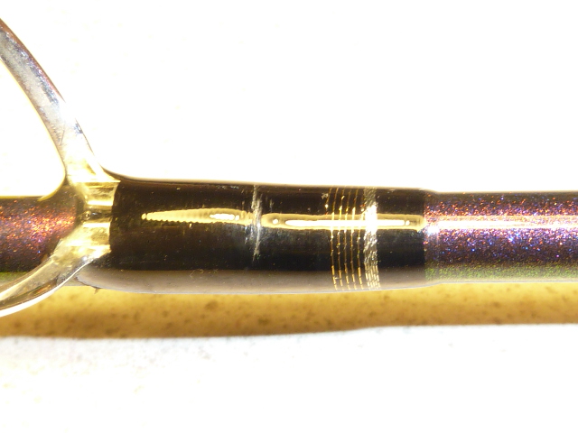

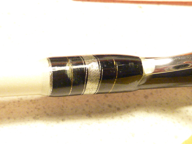

Voiçi deux photos montrant des fissures sur les ligatures provoquées par le mouvement des pattes des anneaux:
Ces deux cannes ont de nombreux poissons à leur actif, et pas que des petits.
Canne à jig shimano jigwrex 500, c'est identique sur toutes les pattes !
Canne à jig jigging master powerspell 250, idem !
Autant bien faire du premier coup !
