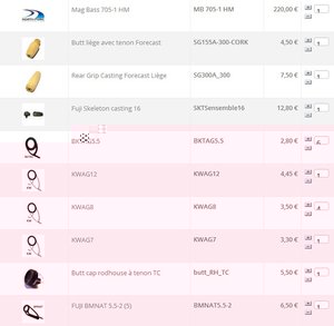

Le blank étant choisi, j'ouvre ce sujet afin de recevoir vos avis avant la commande.
Voici la liste ( non exhaustive ) du matériel retenu :
Je compte réaliser une spirale dans le sens anti-horaire de la façon suivante :
- 0° : KW 12
- 20°, 66°, 112°, 158° : KW 8
- 180°: KW 7
Et finaliser le scion avec 6 Ktag 5.5mm
Le porte moulinet sera un Skeleton en taille 16 ( je ne pense pas devoir passer à la taille 17, j'aurai encore 1mm de shim côté talon )
J'ai prévu 2 poignées en liège mais je compte bien prendre quelques cork rings pour les faire moi-même.
Auriez-vous des remarques quant à ce projet?
Merci
Greg
