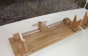

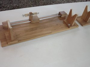

Aussi mon très chère père ma conçu et fabriqué de ces doigts d'or mon banc de ligature, j'aimerais aussi avoir votre avis concernant l'aspec fonctionnel de l'outil en espérant ne rien avoir oublié en therme de détail.

Ton banc est fonctionnel visiblement, manque peut être un système de guidage du fil (un œillet mobile).

En vérité il y en a un en sorti de chaque bobine, fait en corde a piano.
Mais peut etre sont-ils mal placer??

Non c'est bien ils feront ressort mais perso j'aime pas sue ça puisse bouger, donc je rajouterais un oeillet mobile pour mieux guider le fil.

Concernant le stand je verrai a l'usage pour le guide fil.
