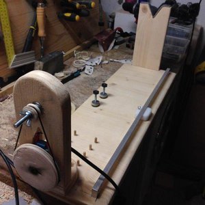

Hello les rodbuilders
Bon ça y est j ai enfin finaliser mon banc de montage séchage ??
Le voila
Et sinon j ai commencé mes choix de matos et c est la que les problèmes commencent
J ai donc opté pour le blank MHX F906-2 car je préfère les cannes en deux brins
Pour ce qui est des anneaux
J ai donc pris:
- 1 anneau de tete Quick Overview Inox 316 chromé + revêtement anti-corrosion finition Titanium (acier fumé) en 3,5
-6 anneaux monopates Alps plaqués tich taille 1
-1 anneau monopates Alps plaqués tich taille 2
-1 anneau monopates Alps plaqués tich taille 3
-1 anneau stripper Quick Overview BLNAG Finition Black, bague Alconite taille 6
-1 anneau stripper Quick Overview BLNAG Finition Black, bague Alconite taille 12
Et biensure un pack de montage pack start .
J ai don c un doute sur le nombre d anneaux mais je veut une transition tranquille et j ai vu que deux anneaux stripper était plus esthétique ..d ou mon choix !!
Question couleur je pense que les anneaux sont tous noir ??
Me reste le Pm . En fait je voudrais faire mon insert moi même ... soit en bambou coller soit en bois précieux .. un bois bien jaune genre buis ou autre .
par contre j arrive pas a choisir les pièces nécessaire dans les tons titanium ou noir ??
Et pour ce qui est de la poignée je vais aussi la tournée moi même avec des rondelles de bouleaux a l intérieur .. mais je ne sais pas quelle doit être la longueur et la largeur d une poignée environ 18 cm pour une largeur de ???
Il vous restera a m éclairer sur la taille du fil et quantité a choisir ...
et ca sera bon ???
Je suis bien conscient que pour une première canne a monter c est un peut osé de vouloir tout faire ... mais j aime tellement le bricolage et tout faire moi même que je me sent obligé !!!!
Merci d avance a vous !! en tout cas !!!

Re: Premiere canne a mouche Help!!
Latulipe a écrit :Hello les rodbuilders
Le voila
J ai donc pris:
pour le nombre, ça colle parfaitement , on prend en general le nbre de pied du blank (9 ds ce cas) auquel on fait +1 donc pour un blank de 9' il faut 10 anneaux de blank + l'anneau de scion
Par contre je partirais plus , si tu veux rester sur 2 strippers, sur un 12 et un 10, base toi là dessus pour les tailles http://www.rodhouse.fr/fr/packs-d-annea ... -4-wt.html, ces pack sont tres bien adapter pour une #6
celui là peut etre une solution http://www.rodhouse.fr/fr/-2-6-wt/2083-bul5skc-c.html je dis bien peut etre![]()
là c'est toi qui voit, c'est en ça que le rodbuilding est top , tu te fait TA poignée en fonction de TES choix de TON gabarit, il faut que tu sois a l'aise qd tu prend ta poignée en main![]()
du A ça suffit et avec une bobine tu pourra faire 4/5 cannes
et ca sera bon ???
Edlepecheur aka Mr 45000 ;o)
Prends taille 10 ca sera bien mieuxLatulipe a écrit :-1 anneau stripper Quick Overview BLNAG Finition Black, bague Alconite taille 6
Ok alors je met 2 stripper a la suite !! Un en 6 et l autre en 10 !
C est Ca ?
C est Ca ?
Non , un 12 et un 10
Non un 12 et un 10 (y'a de l'écho on dirait, ou tout le monde est d'accord ?)
(à vrai dire : un 12 ça suffit, le deuxième c'est pour la frime... mais on est humain aussi)
Re ....
J en ai pas fini avec mes anneaux ... lol
Sur le net je suis tombé la dessus ?...
Canne de 9 "# 4\5
1-1-2-2-3-3-4-4-5-12
Canne de 9"# 6\7
2-2-3-3-4-4-5-5-12-16
D’où ma question ???
Donc avec mon blank je suis sensé être dans la deuxième catégorie nan ?
Seulement dans mes chois entre autres des premiers anneaux de scion ,je suis en taille 1 ??
Je n'aurai aussi effectivement pas mis du 1, mais du 2 comme ton exemple.
Et même 2-2-3-3-3-4-4-5-10-12 ou 12-16
