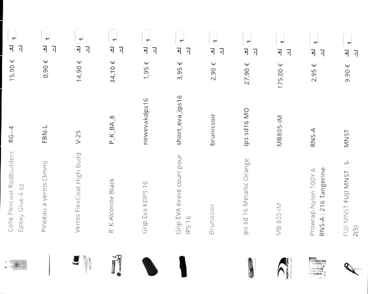

Je vous la joint pour un petit peu d aide.
Sachant que je ne possède aucun outil mais que je vais me construire un réarmer et un banc, que pensez vous qu il me manque sur cette commande??

Bon je parcours pas mal le forum j avance dans mes recherche.
J essai d avancer sur ma commande.

Comme dit islou,
Essai de faire un croquis de la poignée que tu veux ou alors dit nous en une qui te plaît dans la section "vos realisations" on te dira quoi prendre
