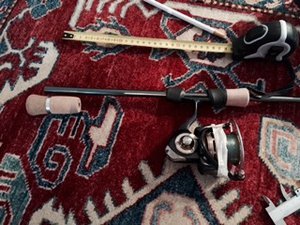

J'ai acheté une 68 mx que je compte monter avec une poignée skeleton. Mais j'ai des questions!!!
Voici les éléments en présence actuellement
68mx
68mx
1) Je cherche un morceau de Liège à caler derrière le porte moulinet. Petit, de la même taille que l'élément de poignée du haut par exemple. Qu'avez vous comme idée? Evidemment il faut qu'il s'adapte si possible sans trop de complication au format skeleton arrière.
Ca le ferait ca http://www.rodhouse.fr/fr/toutes-les-po ... 04475.html
Ca ne semble pas être la même qualité de liège?
2) Il faut des shim de 17? ou un autre truc car les shim de 16 sont trop petits pr le skeleton? Ce sont des skeleton en 16 que j'ai posé
3) Niveau bague de filletage Matagui, il m'en faut 3, les diamètres respectifs sont 10, 8 et 11 millimètre il me faut donc des numéros 11?
je par sur ca http://www.rodhouse.fr/fr/d16-fr/2160-s ... 16-fr.html
4) les bagues se clipsent , se collent? Faut il les caller avec du vernis?
5) si vous avez des conseils divers, je prends aussi!
Merci pour vos conseils

Tahitifish a écrit :2) Il faut des shim de 17? ou un autre truc car les shim de 16 sont trop petits pr le skeleton? Ce sont des skeleton en 16 que j'ai posé
Oui Shim de 17 qui rentre en force.
Tahitifish a écrit :3) Niveau bague de filletage Matagui, il m'en faut 3, les diamètres respectifs sont 10, 8 et 11 millimètre il me faut donc des numéros 11?
Oui car c'est de l'alu donc pas facile a reamer donc prendre plutot trop grand que trop petit.
Tahitifish a écrit :4) les bagues se clipsent , se collent? Faut il les caller avec du vernis?
Ne se clipsent pas faut coller (et oui si ligature devant le vernis peut aussi les maintenir en place).
Messages : 6798
Re: Immsw 68 mx questions diverses
1)
Concernant ton morceau de liège derrière le skeleton
est ce que le rear grip prévu pour l'arrière des skeleton casting n'irait pas bien ?
http://www.rodhouse.fr/fr/rear-grip-lie ... 12425.html
l'arrière du keleton spining doit être le même que celui d'un casting :?: faudrait poser la question au boss ;)
Sinon en tournant un morceau de liège de façon a réaliser un petit plat qui s'intercale à l'intérieur du squeleton, ça ne doit pas demander trop de difficulté
voire coller directement un morceau de liege ? (quoique le diamétre des liéges est assez gros par rapport à un squeleton )
4)
lorsque j'ai monté ces bagues je les ai collé à la super glue aprés le premier collage (shim/PM)
PS: si tu monte ce blank pour les sandres de seine avec tes shad 5/6", ne soit pas cardiaque quand tu prendra une grosse cartouche ,
ce blank renvoi sévérement l'information un peu quand tu prends à pleine main une cloture à bovin , ça claque le coeur ! :lol:

@ Magic
Pour la poigné c'est un peu gros...
je vais regarder pour tourner un peu de liège...
Oui c'est pour la seine mais en linéaire....

Tahitifish a écrit : je vais regarder pour tourner un peu de liège....
Pour ma 68mx, j’avais coupé un morceau du longgrip que j’avais tourné histoire de me faire un mini-grip devant le pm

Ok c'est pas mal!
Avec quoi vous tourner? et comment
ARPAL29
Messages : 1368
Message par ARPAL29 »
Mon je l'ai monté en force sur un morceau de blank usagé, j'ai mis le spigot dans le mandrin de la visseuse et feu.
Papier de verre gros grain sur une cale en bois pour enlever le plus gros, puis finition avec du léger.
Il faut juste rester bien parallèle au blank pour une belle circulaire ;)

Bon j'ai découpé un morceau de poignée et liège et je l'ai tourné avec du papier abrasif.
C'est pas mal, même si on voit un peu la dif entre du liège poncé et du non poncé.

C'est probablement parce que tu as des fissures qui apparaissent non ?
Dans ce cas, tu peux utiliser la pâte à liège : http://www.rodhouse.fr/fr/autres-produi ... 16621.html
