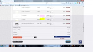

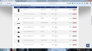

bonjour ,
je me suis fais un petit croquis/ plan pour voir ce que ca donne .
ma liste de course >>
https://www.rodhouse.fr/fr/blanks-de-7- ... 12135.html
https://www.rodhouse.fr/fr/l-5-15-grs/1 ... 15242.html
https://www.rodhouse.fr/fr/serie-mn/2695-fuji-mnst.html
https://www.rodhouse.fr/fr/ips/1224-ips ... 12241.html
https://www.rodhouse.fr/fr/accessoires/ ... 02419.html
https://www.rodhouse.fr/fr/toutes-les-p ... 05595.html
https://www.rodhouse.fr/fr/bagues-pour- ... s_16-bleue
https://www.rodhouse.fr/fr/aluminium-/2 ... _512_13_mm
si il me manque quelque chose pour la poignée dite le moi , merci d avance
kenavo
ps : pour le butt je veux couper le grip en deux et y ajouter le liege ( bouchon de champagne )
