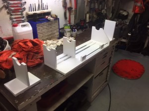

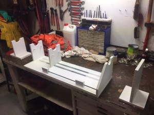

Je vais me lancer dans la réalisation de ma première canne et surement dans une seconde par la suite.
Pour le banc de montage et le stockage c'est déjà prêt :D enfin presque ...
Il me reste à passer la couche de finition et mettre ensuite du feutre et les vis pour les bobines de fil à ligature.
Et un moteur que j'attend . 6 tr/min c'est assez ?
Si il y a autre chose à faire sur le banc dite le moi ;)

6 tour/mn, c'est parfait.
Tu vas mettre du feutre sur ton stand porte-canne?

oui j'ai prévu de mettre du feutre pour ne pas abimer le blank lors des travaux.

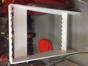

Sinon, quand on voit le soin pour le matos, banc et râtelier, ça laisse augurer pour la suite... ;)
